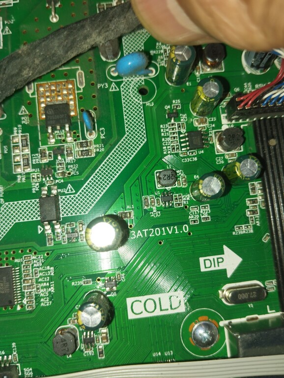

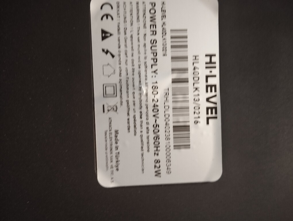

ustam bitane anakart buldum goruntu ters geldi servis menusunden mıror ayarlarını oynadım duzeldı horzantal vertikal ama fişi cekip takınca goruntu yıne ters yazılımda almıyor eskı kartada atamamıstım zaten yazılımı ne yapacamı sasırdım yenı bı yazılım varsa onu atarsanız sevınırım
hı level hl40dlk13/0216 arka kapak numarası panelde hılevel 40" SAM. ISC400HN02-804 SİYAH ANAKARTTA 13AT201V1.0
fabrika ayarlarına dondum ekran gıttı menuler bıle yok arka aydınlatma calısıyor ama cıhazda ne menu ne goruntu ne ses hıc bısey yok yardımlarınız ıcın sımdıden teşkkurler
servis menusu 2580 le giriyobuda bı ayrıntı

verdiğim yazılımı yükleyip sonucu yazın

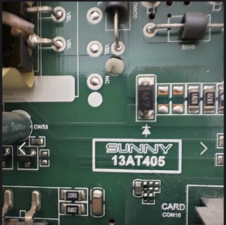

hı level tv için full yazılım atarmısınız . sunny 13at405 samsung panel teşekkürler..
bu işin şakası olmaz cihaz donanımdan emin değilseniz rastgele yükleyemezsiniz.
sota ustam 4 tane flaşh bellekle denıyorum cıhaz ledı yakıp sonuyor 10-15 dk beklıyorum bı degısıklık yok on standby ledı yanıp sonuyo ama bıturlu yazılım atamıyom bu servıs menusunden H V ayarlarını oynayınca goruntu gelıyor amafısı cekınce tekrara ters ve renkler bırbırıne gırmıs gelıyo bu ser vıs menusunu kayıt etmek hafızaya aldırmanın bı baska yolu varmı
rufusla flash belleği kontrol et Fat32 MBR olamalı.
fat 32 yaptım hepsini
ustam fat 32 mbr onyuklenebilir değil rufustakı secenekler bunlar yapıp ayarlıyorum yanlışmı
dosyayı klasor halınde attım zıpten cıkaroıp bıde sadece ınstall yazanı attım bırıne sonuna img yazıp attım hıcbırıde olmadı :=)
hala yazılımı almıyorsa EMMC süresi dolmuş olabilir.
