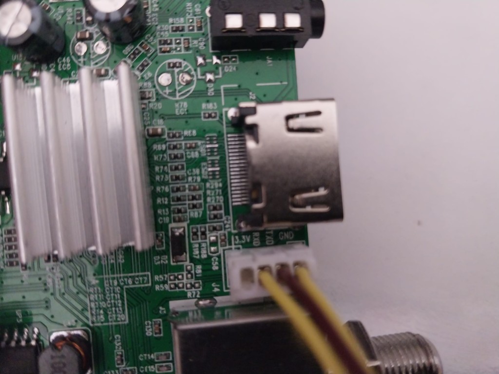

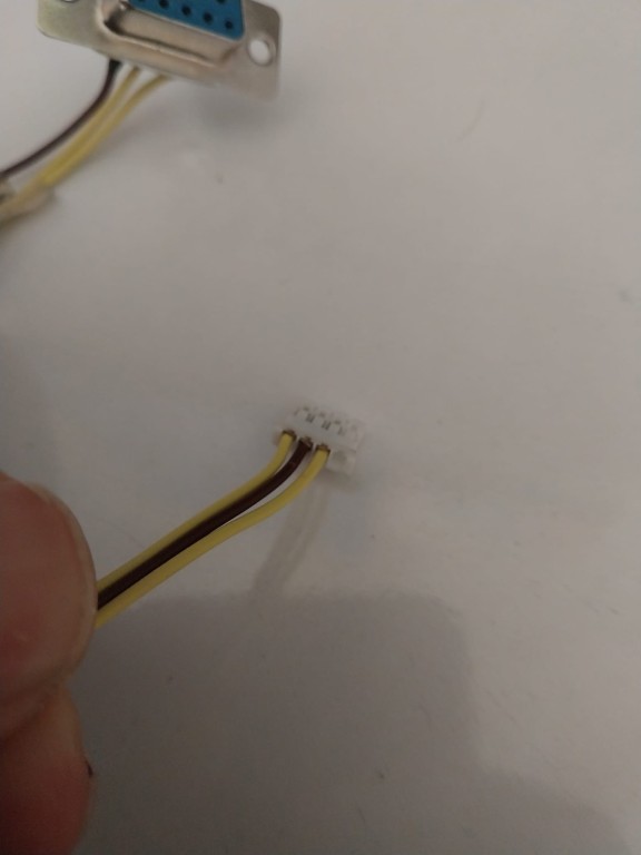

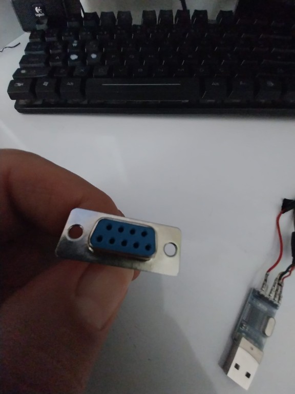

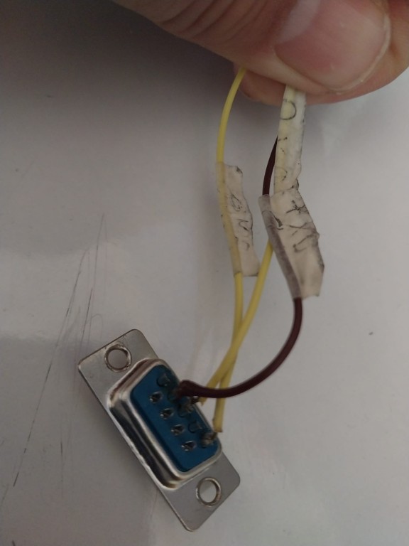

Dostun bende bu şekildeydi gittim Ankara Ulusta soket taktirdim birde db9 pin connector ve kablo aldım kendim yaptım referans olmasi icin senle paylaşayım bazı modellerde av girişinden yazilim atıldığını gördüm biraz netten arat belki bulursun cihazlar eski mesajlara dönen olmuyor bir suredir

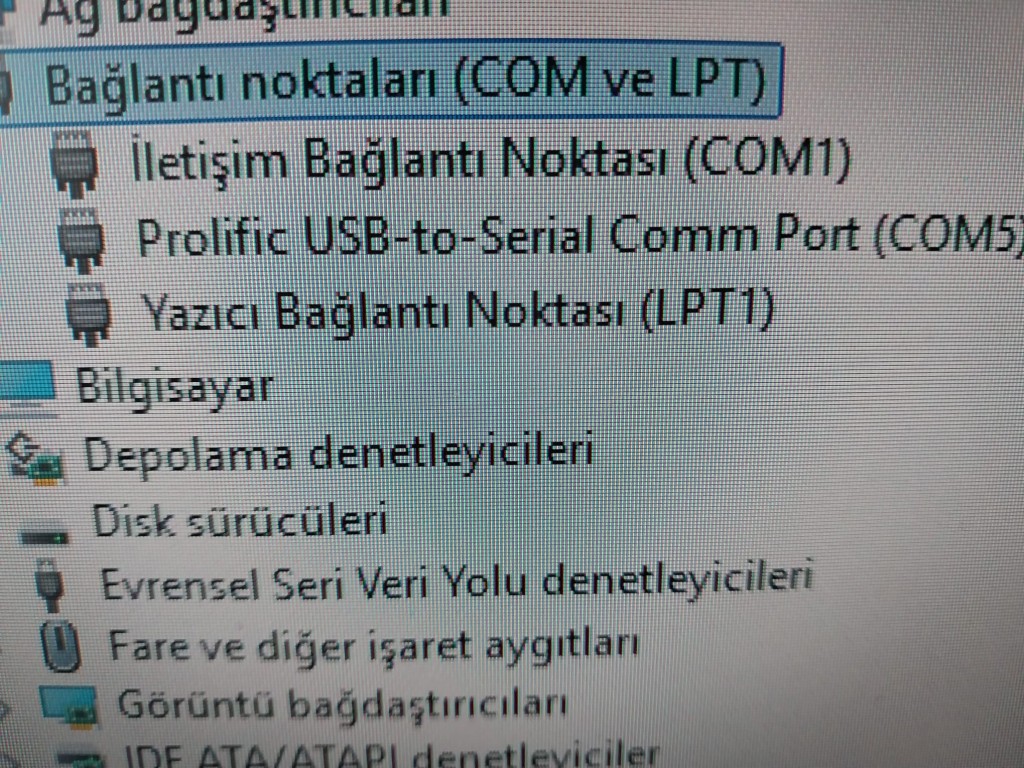

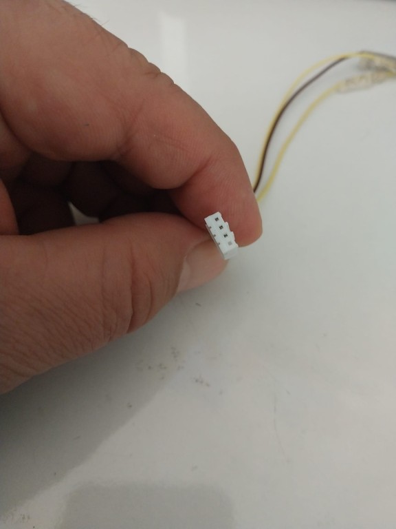

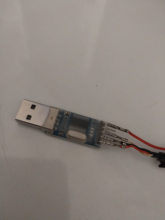

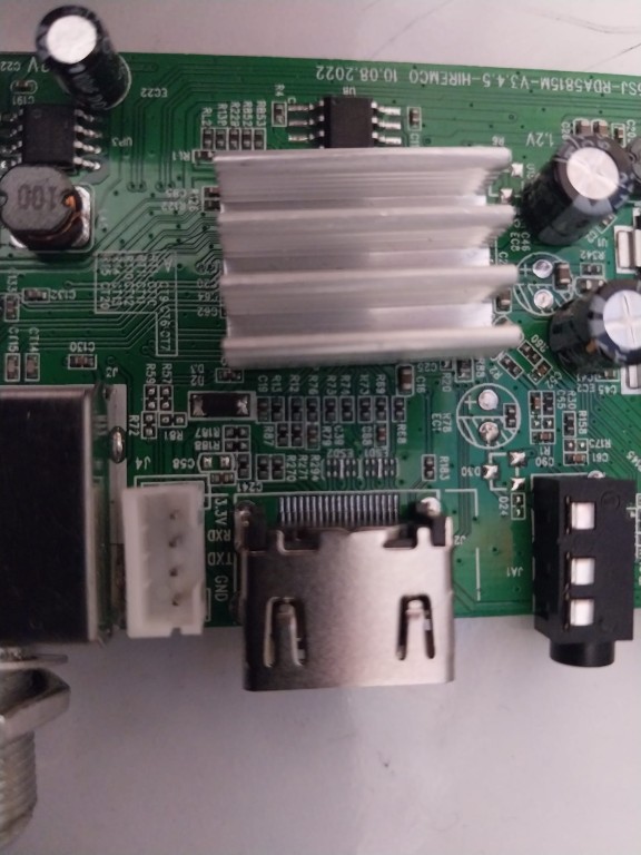

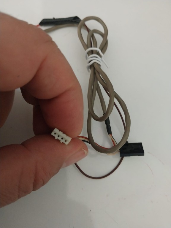

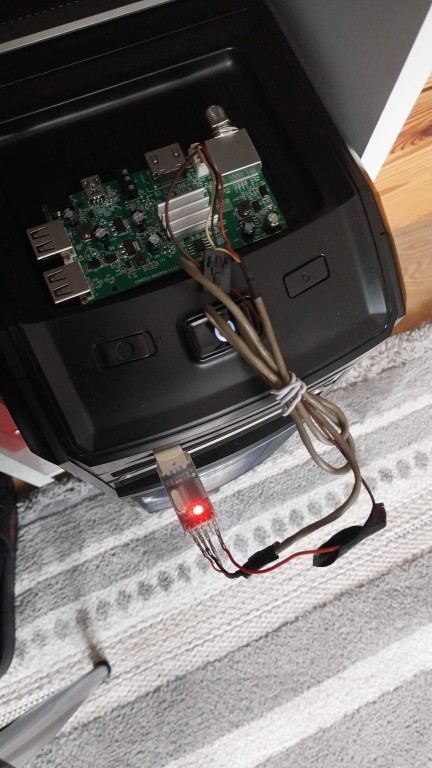

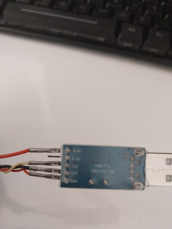

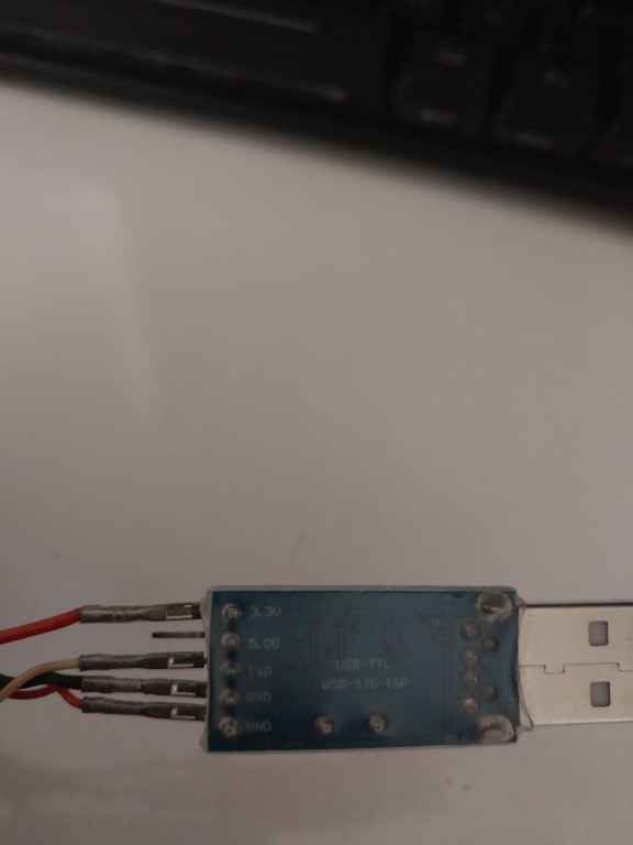

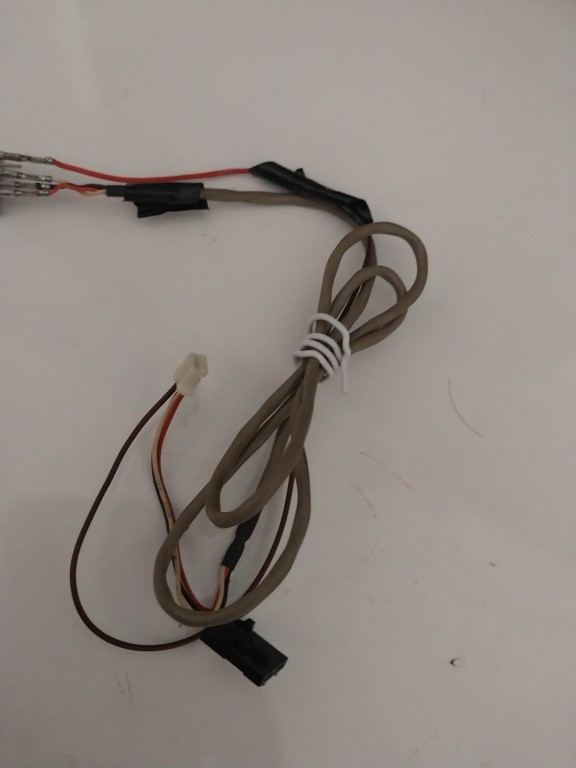

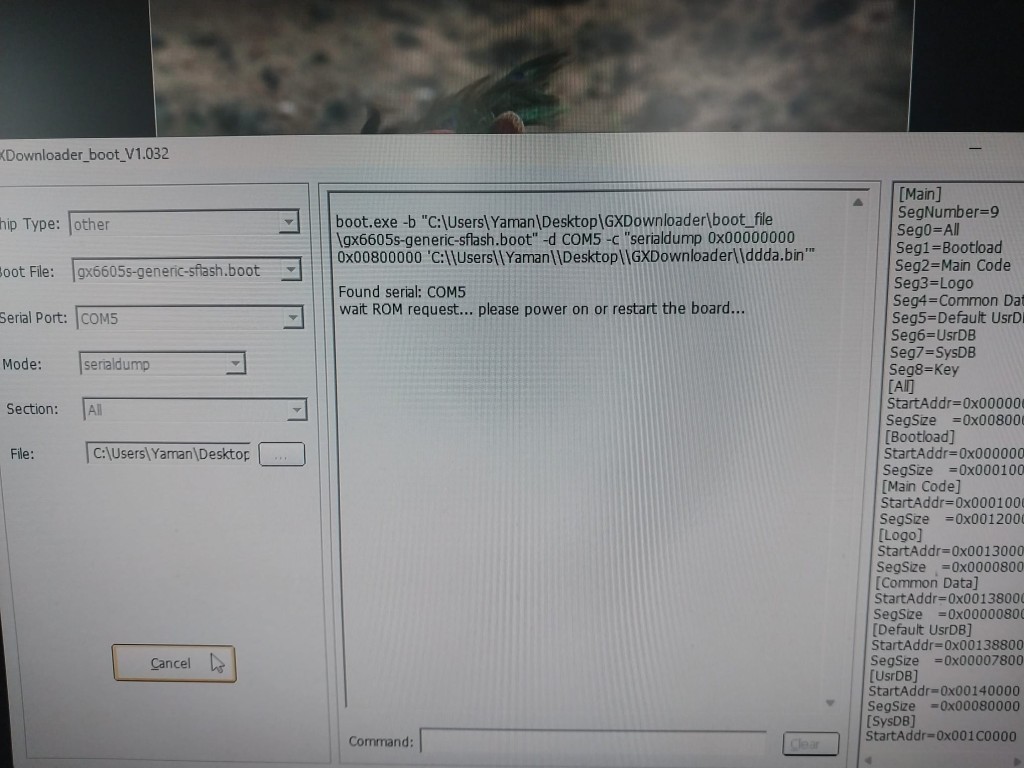

dostlar 2 farklı kablo yaptım ttl donustürücü aldım 3.3v yi taktım kalboyu sok tak yaptım 3.3v siz denedim.

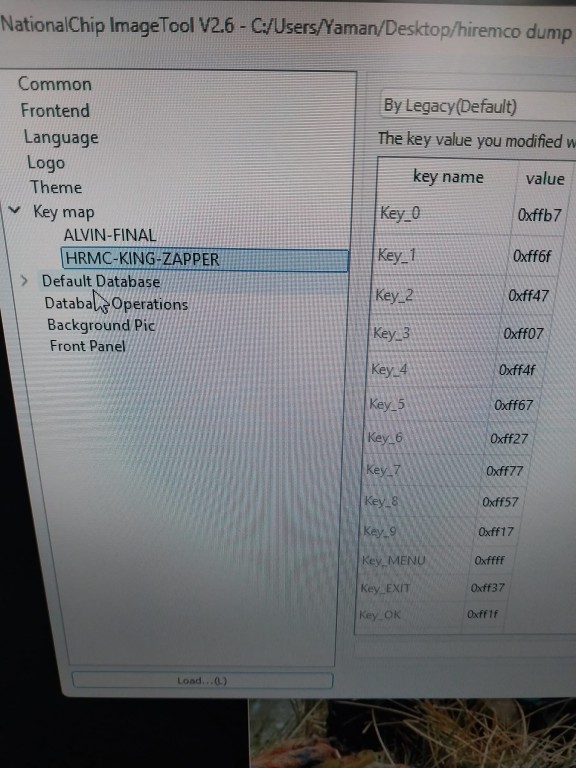

loader malesef bu ekranda kalıyor neyi yanlış yaptıgımıda anlamadım usb ile dump aldım birde elimde orjinal usb den yükleme yazılımıda var kumanda xml cektim bir yazılıma gomecemgim ama yazılım atamıyorum. Bilen varsa yardım beklerim.
Rx ve Tx uçlarının devresini takip et.eksik direnç oluyor.32 veya 47 ohm direnç tak yazılım alır.
