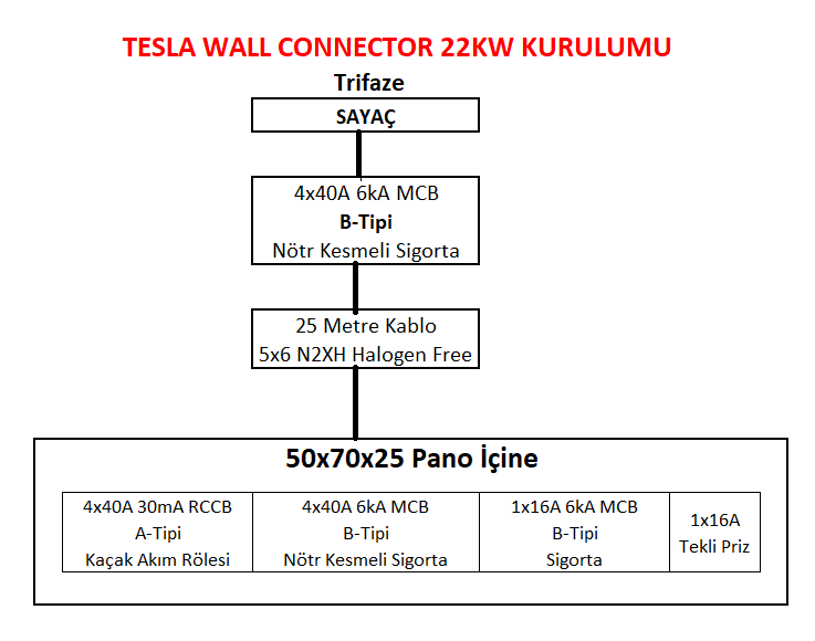

Bu şemada, hem sayaç çıkışına hem pano içine aynı sigortayı (4x40A 6kA) koymak uygun mudur?
