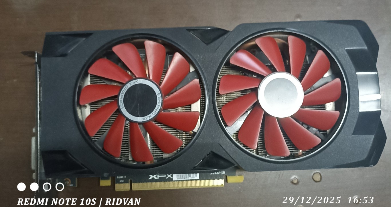

Ustalarim ekran kartini taktim fanlar kısa bir süre calisıyor sonra duruyor görüntüde sorun yok,ne yapabplirim...
XFX RX580

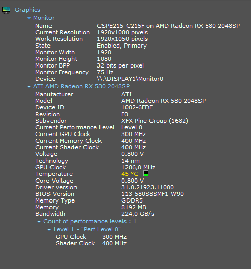

Ekran kartına biraz yüklen GPU sıcaklığı arttığında devreye girecektir.

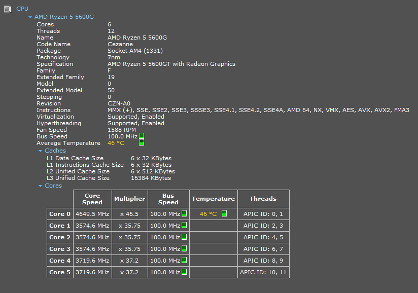

yalnızca internette gezinirken 45 ila 55 arasında görünüyor,,,, şimdi 61 gördü devreye girdi 49 larda yine durdu ......katta sıkıntı yok o zaman ustam
Herşey normal, kart gereksiz enerji tüketimi yapmamak için fanları kapatıyor
