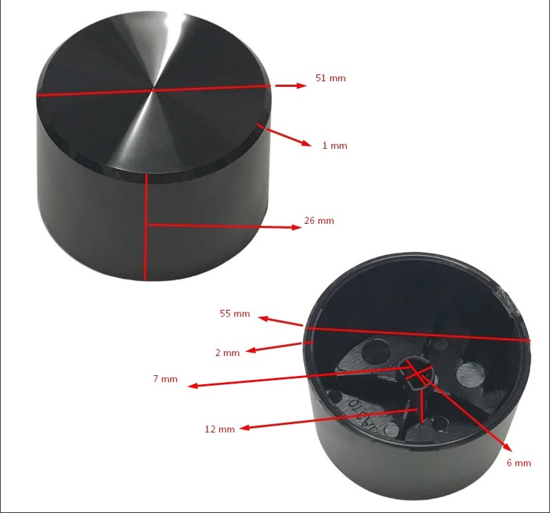

3D çizim konusunda yardımcı olabilecek birisi var mı ben daha önce herhangi bir 3D yazıcı programı kullanmadım kendim çizmeye çalıştım fakat sadece iç kısmı yapamadım çok yüksek oldu. Kapağın çapı 5.5 cm . Derinlik ise 2.6 cm
stl dosyası
iç kısım bunun gibi biraz daha kısa olması gerekiyor

Merhaba öncelikle hayırlı olsun, bu enkoder kapağı standarttır, potansiyometre kapağı da olur buna, hatta link buldum atayım;

Edit: iç kısmı hepsi neredeyse birbirine olur, yükseklik ve çapına göre internette aratıp almanızı tavsiye ederim, kendim de 3d yazıcı kullanan birisi olarak söylüyorum bu cihazın üstüne çıktı alınmış parçayı takarsanız çok sırıtır, hazır olanlardan almanızı tavsiye ederim, hatta iki adet aynı tip bulup sağlı sollu değiştirmenizi öneririm, bulamazsiniz 3dye geçilir

Arama kısmına çap ve bunu yazarak tam sizin ürüne göre olanları seçebilirsiniz, sağ ve sol çap farklı sanırım, araştırıp aynı takımın farklı çaplarını satanlarını bulabilirsiniz, bence 55mm değildir 50mmdir bu arada kenarlara dönüş için boşluk bırakılmalı

Sağ ve sol eşit olsa da olur sadece 2mm fark var bir önemi yok. Dış tarafta kalıyor. Cihazın boydan boya yuva ölçüsü 65 mm. Ben 10 mm düştüm zaten . Ama iç kısımda bulunan yuvanın uzunluğu da önemli eğer o kısım çok uzun olursa kapak dışarda kalır. kısa olursa da kapak çevirirken çıkar

Bugün 3d yazıcıda yaptırdım zaten çok kötü çıktı almadım.
İstediğim boyutlarda kapağı bulamıyorum verdiğiniz linkteki kapak çok küçük ve iç yapısı uygun değil. Potansiyometre kapakları da buna uyuyormuş gibi görünüyor fakat potansiyometrenin iç kısımdaki metal uç bütün demir, avrdeki ise yarım demir oluyor. Aliexpresste sanırım var. 43 liralık ürüne 131 lira vergi yansıtıyorlar. Ne diyeceğimi bilemiyorum
Sağdaki kapak girişinden olacak

İkisi de 90% ihtimalle 6mm çapında oluyor, sıkı geçme oluyor zaten problem yaşamazsınız, birisinde çentik var birisinde yok, boşta dönerse sıcak silikon damlatırsın parçaya öyle sokarsın yine tutar, biraz araştırma yapınca değişik boyutlarda bulabiliyorum,

Eğer hala bulamadıysanız ölçüleri verirseniz çizip yollayayım size dosyayı herhangi bir CAD formatında.
Evet bulamadım. Yapabilirseniz iyi olur. 12 mm iç kısımdaki çıkıntıyı 4 yandan destekleyen kısımları göz kararıyla yapabilirsiniz
