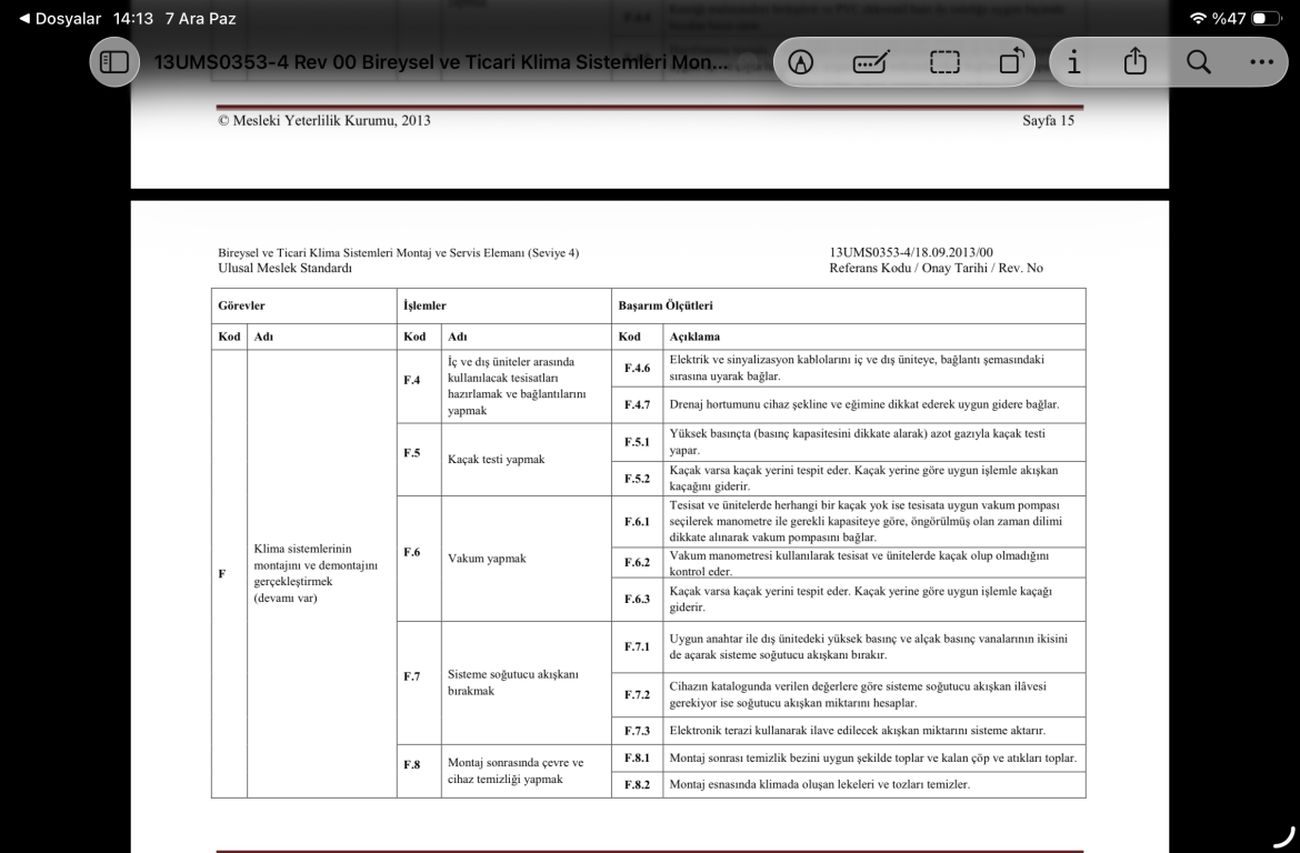

Hocam ulusal meslek standartlarına göre vakum yapmadan kaçak testi yapması gerekmiyormuş. Klima çalışma basıncında ve azot gazı ile siz bu durum hakkında ne düşünüyorsunuz?

Split modellerde yanında gönderilen montaj kitiyle bağlantı yapıldıysa azotla test yapılıp sonra vakumlama yapan ne duydum ne gördüm.
İstisnai durumlar vardır eski klimanın borusunu kullanırsın o zaman azotla süpürme yapılır ama cihazla beraber gelen montaj kitinde azot verilmiyor.
bağlantı yapılır sistem vakumlanır önce manometre sonra pompa kapatılır 1-2dk manometrede değişim var mı izlenir yoksa manotre klima servis portundan sökülür ve sisteme gaz salınır.
ayrıca attığınız döküman 2013 yılına ait güncelini bulup THH öyle başvurun.
