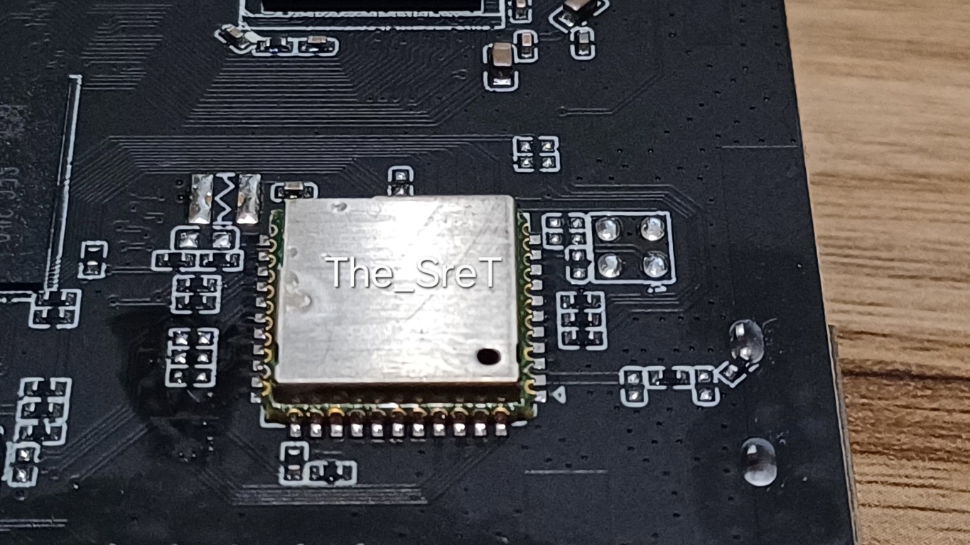

Burada wifi çipini görüyoruz, ancak üzerinde her hangi bir marka yazısı yok. 2.4g/5ghz ve BT 5.2 desteklidir.
