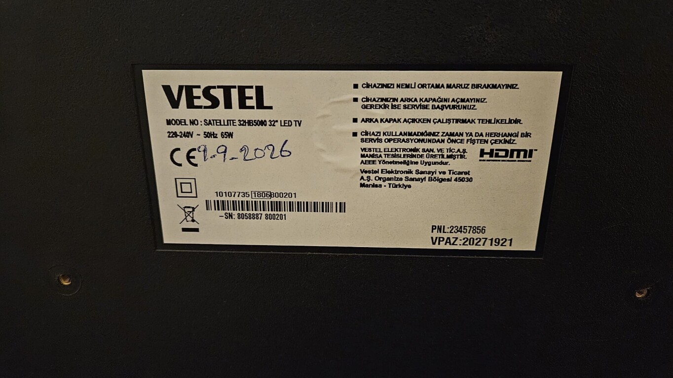

Merhaba, Vestel MB140 anakartlı televizyonumda servis menüsünde PANEL : FILE NOT FOUND yazıyor ve görüntü ters. Uygun panel profil dosyasını paylaşabilir misiniz?
Model: SATELLITE 32HB5000 32" LED TV
Anakart: 17MB140
Barkod: 10107735
Panel (PNL): 23457856
VPAZ: 20271921
Teşekkür ederim.

Tv donanımı orijinal ise arka kapak etiket resmini buraya ekleyin full yazılım varsa yardımcı oluruz.

1. Ya panel kodunu (VES315xxxx-xx-xx) iletin; böylece size panel profilini gönderelim.
2. Ya da panel profilini televizyondan kaydedip buraya yükleyin; böylece görüntüyü tersine çevirebiliriz.

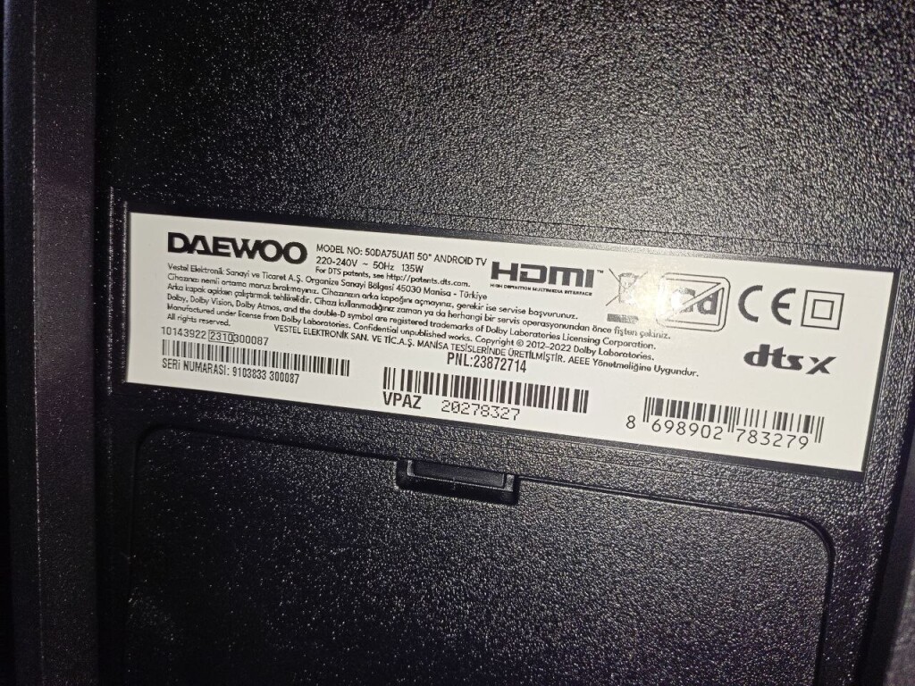

Daewoo 50" 4K Android televizyonumuz açılış döngüsüne (bootloop) girdi. Cihaz açılırken Daewoo / Android logosu geliyor, ardından bir süre dönüp ana ekrana geçemeden kendiliğinden kapanıp tekrar logoya dönüyor ve sürekli kendini yeniden başlatıyor. Fişi çekip beklememize rağmen durum düzelmedi, menüye ulaşamıyoruz.
Cihazın anakartı ve paneli tamamen fabrikasyon orijinaldir. herhangi bir tamir, kart veya panel değişimi yapılmamıştır.
Cihaz ve Etiket Bilgileri:
- Marka / Model: DAEWOO 50DA75UA11 50" ANDROID TV
- Anakart: 17MB168B
- Kasa Seri Numarası (SN): 9103833 300087
- Vestel Ürün Kodu: 10143922 (Barkod: 10143922 2310300087)
- Panel Kodu (PNL): 23872714
- VPAZ: 20278327
- Anakart Dijital Seri No: 291038340189
Arka kapak etiketinin fotoğrafını da ekte paylaşıyorum. Cihazı ayağa kaldırabilmemiz için bu panele ve seri numarasına tanımlı Full Yazılımını rica edebilir miyim?

Panel profillerinin ele alındığı yer burasıdır. Tam kapsamlı bir yazılım istemiştiniz.
Doğru yere gönderim yapmadın.

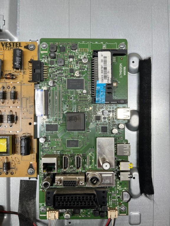

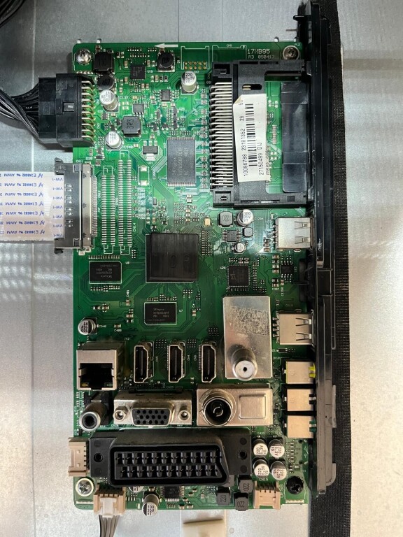

Merhaba Ustalar,
FINLUX tv ana kart arızalı olduğu için değişim yapılmıştır,
17MB95 ana kart için panel yazılımı dahil komple yazılım ihticamız var,
yardımcı olmanızı rica ederim
