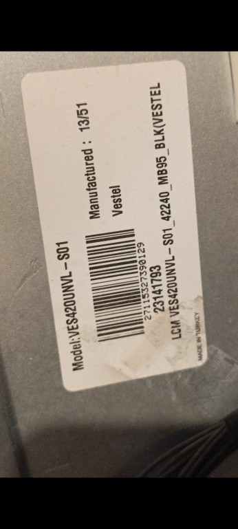

17MB140 panel VES315UNDC-2D-N12 panel yaüzılımı lazım
Google translate;

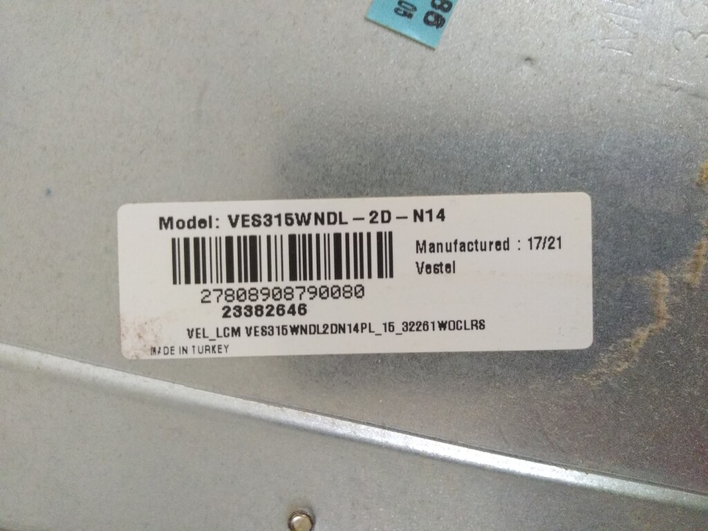

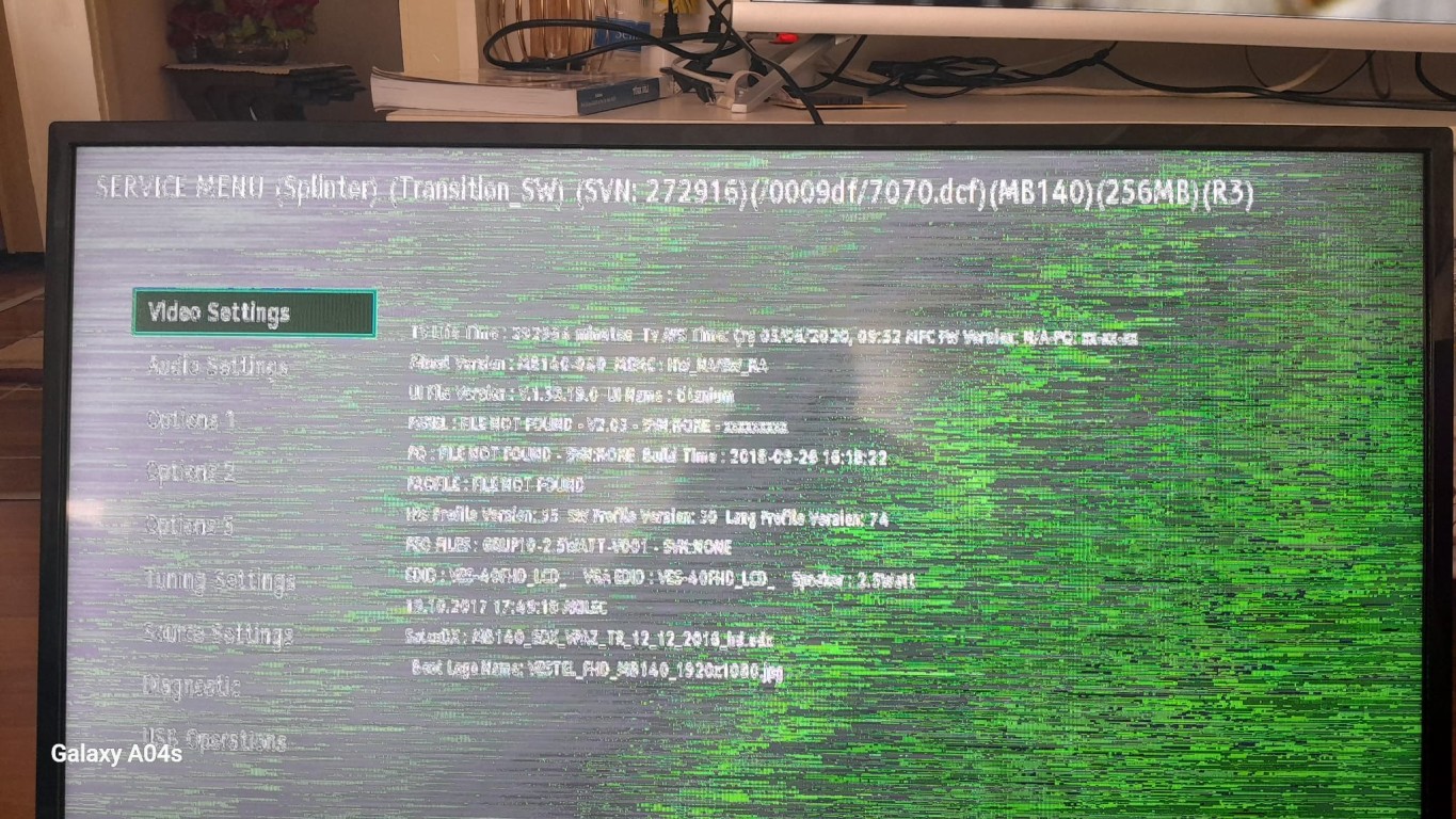

Bende yok. Görüntüyle ilgili sorunun ne olduğunu söylerseniz ve MENU 4725'in bir resmini paylaşırsanız, belki profili değiştirebiliriz. Sadece televizyonda hangi panelin olduğunu belirlemeniz gerekiyor ( ves315wnds 2d n12, Ves395undc-2d-n12, VES315UNDC-2D-N12).

teşekkürler usta.yazılımı yükledim.düzelmedi.sorun donanımsal sanırım

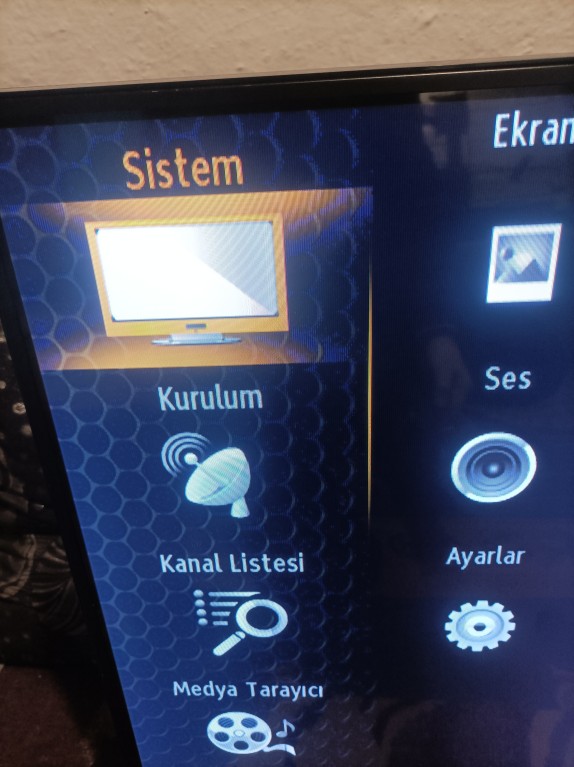

Panel değişiminden başka çözümvarmı.renk böyle yeşil siyah

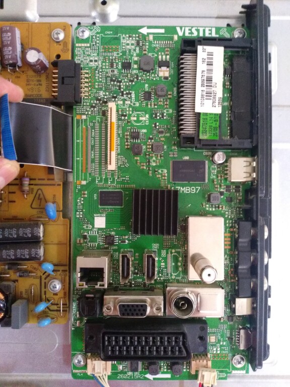

anakart değişimi oldu 17mb95 yerine 17
mb96 taktım panel yazılımı mevcut mu resimde renk bozukluğu var gibi

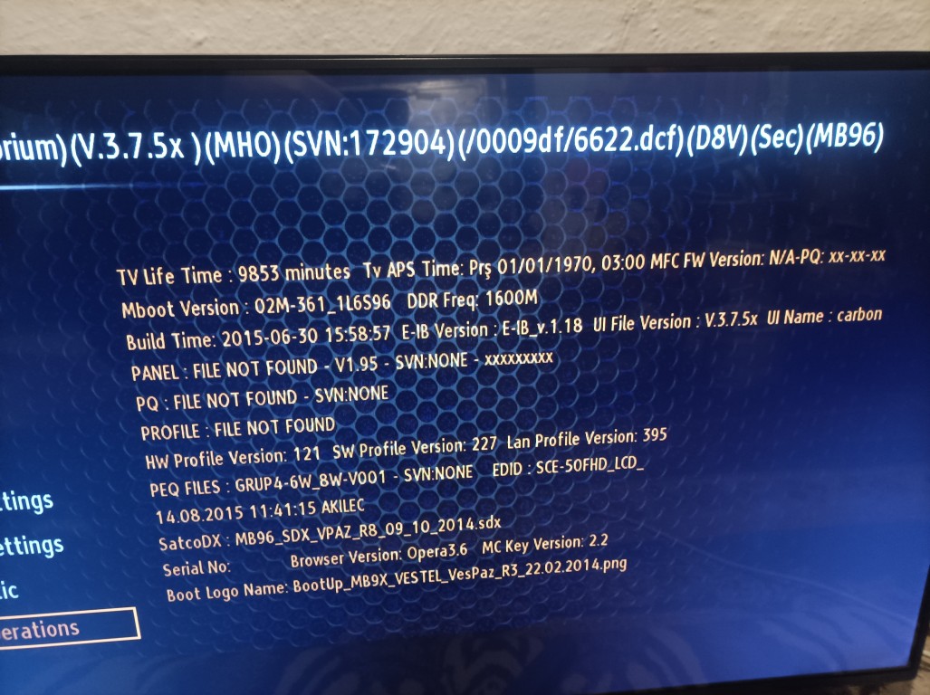

32 inç vestel tv 17mb96 lg panel yazılımı lazım ekran degişti
1. Bu kombinasyon için panel profiline sahip değilim.
2. Görüntüyle ilgili sorunun ne olduğunu belirtmediniz.
3. TV'den panel profilini kaydedip buraya yükleyin.
4. Resimdeki anakart 17MB97, 17MB96 değil.
