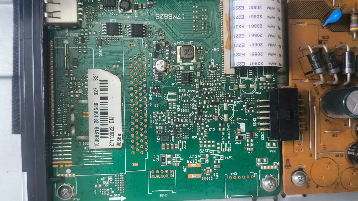

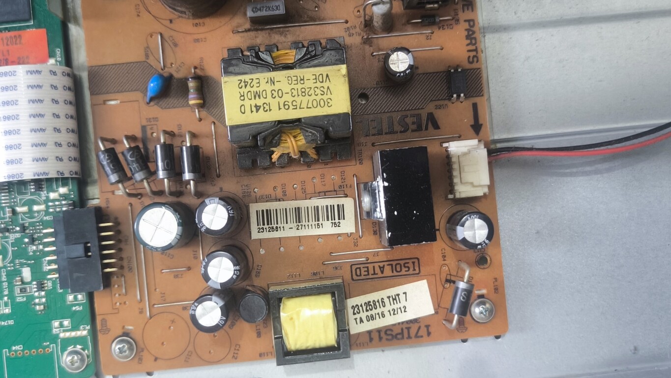

This ?

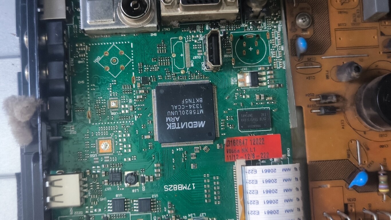

On the motherboard 17MB185Y. Where can I connect cables, or through which socket is the UART routed?

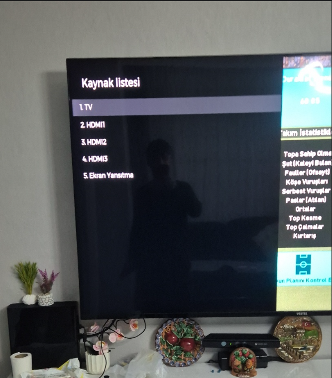

Standby ışığı aynı ritimde yanıp sönüyor. Yardımcı olur musunuz?
sorun nedir.![]()
