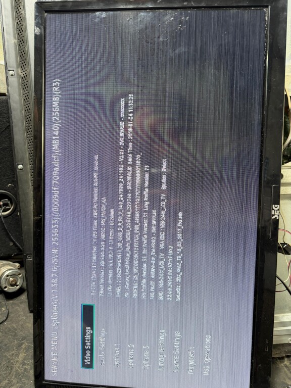

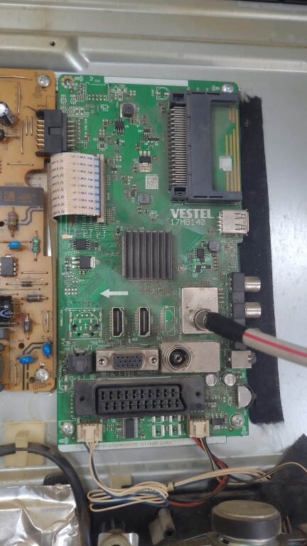

SEG marka tv 17mb140 anakart söküldü 17mb140 takıldı yazılım attıktan sonra görüntü böyle geldi öncesinde test modunda mavi kırmızı yeşil beyaz siyah ekran geliyordu full yazılım talep ediyorum
