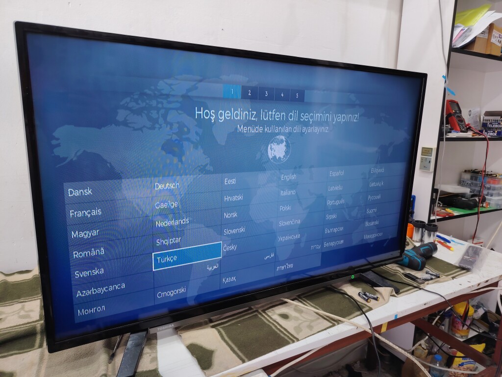

Profile panel pq2 flip + jeidapq 2.rar olan dosyanın içinde bulunanlar bu şekilde görüntü veriyor
