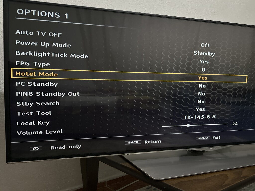

Servis menüsünden ayarları değiştiremiyorum bunun için full yazılıma ihtiyacım var. Yazılımsal olarak Hotel modu açık alt taraftada göründüğü üzere Read-only yazıyor izleme modunda. Yani işlem kısıtlanması mevcut bu kısıtlamayı kaldırmak içinde full yazılıma ihtiyacım var. Görüşüm bu yönde sizin önerilerinize ve bilgilerinize açığım elbette. Yardımcı olursanız sevinirim.

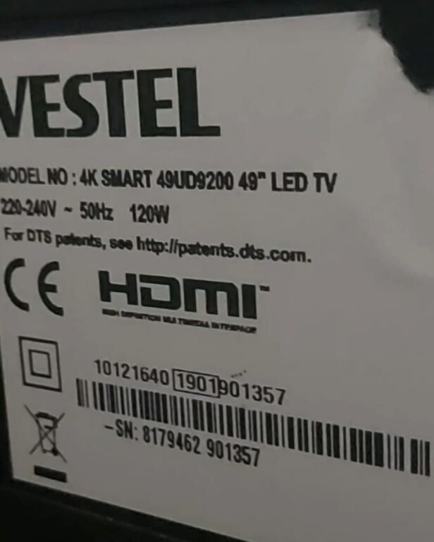

Selam aleyküm, Vestel TV Modeli: 4K Smart 49UD9200
Anakart modeli : 17MB130S
Seri no : 8179462 901357
Barkod no : 10121640 1901 901357
Sorunum, Vestel logosu çıkıp sonra kayboluyor, led yanıp sönüyor, kumanda çalışmıyor, sinyal yok yazısı vs. ekrana hiç bir şey gelmiyor, menüye de girmiyor.
Full yazılım mı gerekiyor? Yazılım dosyası bulabilir miyiz?
Doğrudan mesaj yazmayı bilemediğim için buraya yanıt olarak yazdım.
Yardım edebilirseniz memnun olurum. Şimdiden teşkkürler.
Yazılıma bildirim çanından ulaşabilirsin

bildirim çanına indirme sayfasının linkini yolladım
Gönderdiğiniz original yazılımı yükleyince düzeldi.
Bu arada siz de belirtmişsiniz ama diğer kullanıcılar için bilgi amaçlı ileteyim, 16GB'lık nispeten yeni bir USB drive ve dosya sistemi FAT olmasına rağmen denediğim ilk USB çalışmadı. Evde eski 2GB'lık bir USB buldum onunla deneyince okudu ve yazılımı yükleyebildi.
Desteğiniz için teşekkür ederim.
