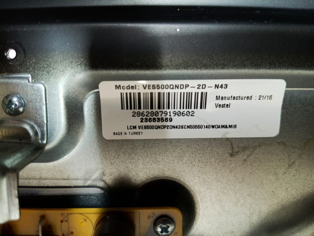

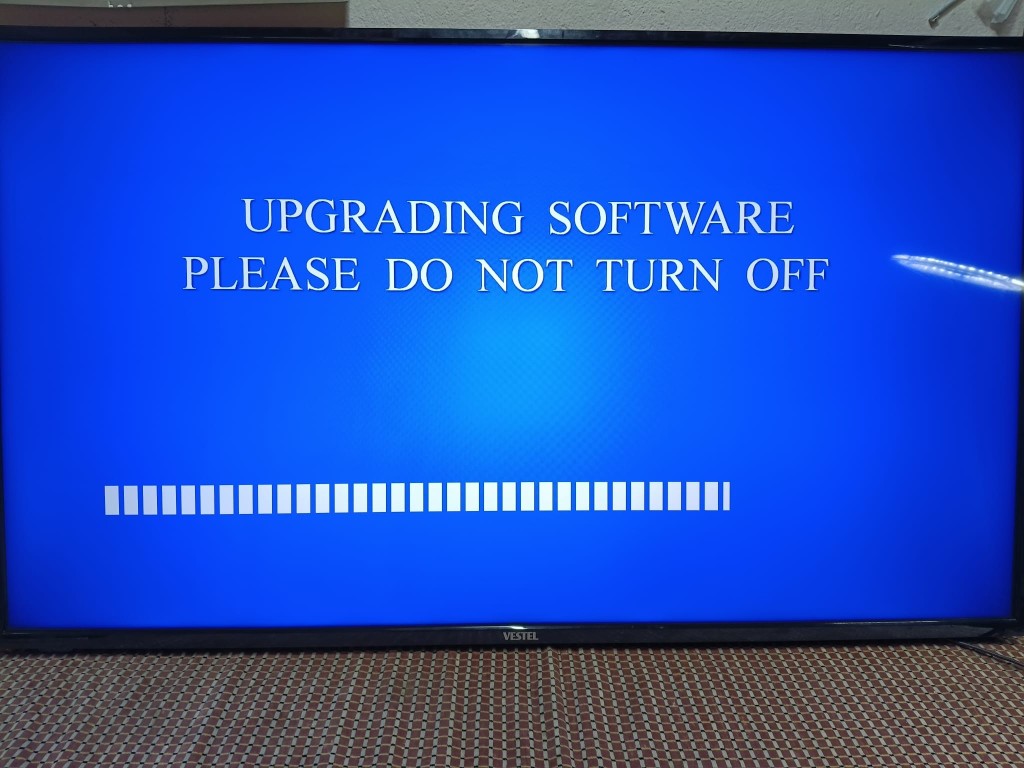

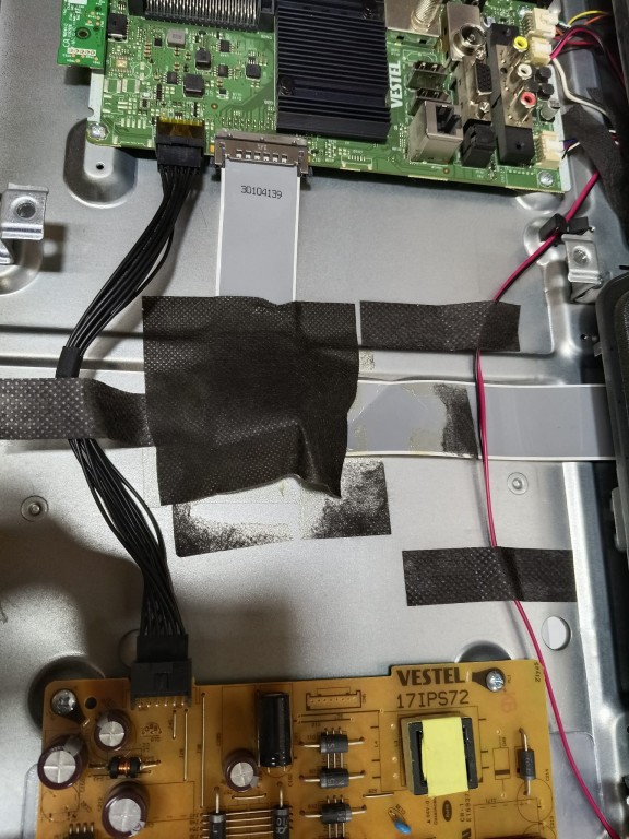

teşekkür ederim, denedim . yükleme ekranı normale döndü. fakat logo gelmiyor. tv açılmıyor. sanırım fabrika tarafından panel değişmiş. dikkatimden kaçmış.

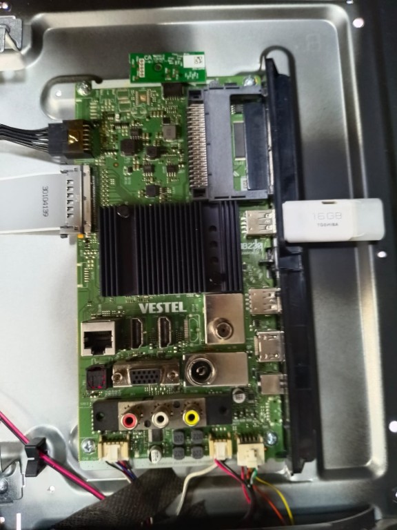

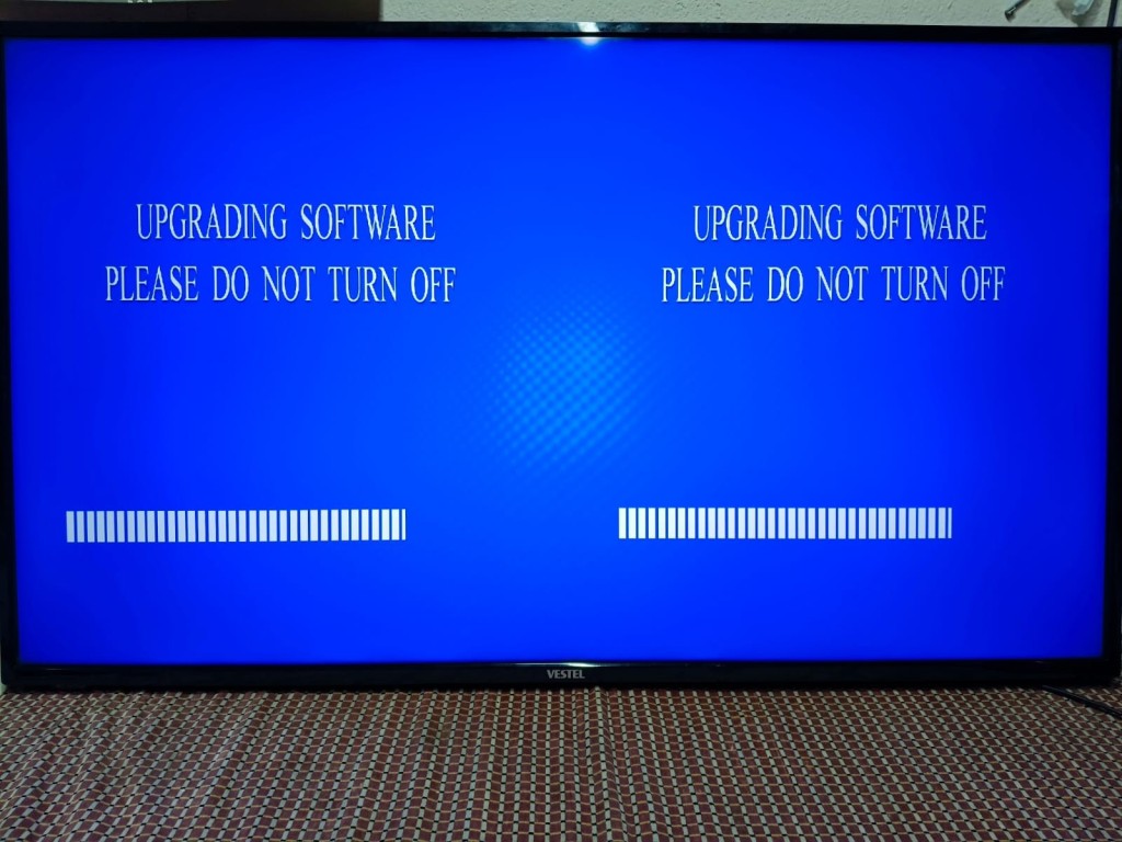

benimde anlayamadığım bir durum oldu.:bilmiyom tv geldiğinde vestel logosu gelip gidiyordu. yazılım denememden sonra gelmez oldu. sizin en son gönderdiğiniz , panel numarası aynı olan dosyayı yükledikten sonra durum fotoğraftaki gibi. panel yazılımı ile alakalı bir durum var sanırım. sadece bilgi vermek istedim. tekrar iyi çalışmalar dilerim.
Google translate:
FLASH belleği ve/veya NAND belleği yeniden yazacak bir programlayıcınız var mı?

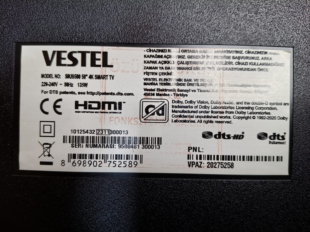

Смарт ТВ FN43GV310
EMMC - умерла (программа не читается). В результате процесса продвижения отремонтируйте телевизор. Я из Украины. Спасибо.
