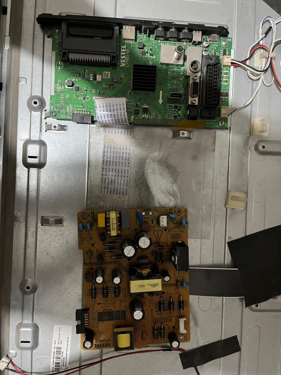

Sorun tv açılıyor logo geliyor ve lambası yanıp sönüyor sonra tekrar logo gelip kapanıyor; ses ve görüntü yok.
1= Televizyonun donanımı orijinal mi,yani ANA KART DEĞİŞMEDİ görüntüdeki;
1A= Resimler okunaklı
2= 17MB140 ANA KART; fotoğrafta mevcut.
2A=-
2B= Değişti ama birebir aynı MODEL KART takıldıysa, TV ARKA KAPAĞINDAKİ ETİKET resmini OKUNAKLI olarak buraya ekleyin,
Rakamlar mutlaka OKUNMALI - hepsi okunuyor.
3= Panel değişikliği yapıldı mı? Yapıldıysa,panel üzerindeki ETİKET resmini de konunuza MUTLAKA ekledim.
4= TV' deki problemin ne olduğunu DETAYLI OLARAK mesajınıza ekledim.

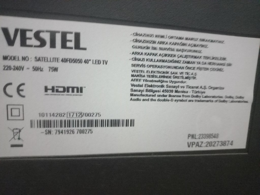

Vestel yazısı geliyor ancak açılmıyor.Kırmızı ışık yanıp sönüyor.Yardımcı olabilir misiniz?
Vestel 40FD5050 tamir görmemiş.
Kurtarma yazılımını bildirim çanından indirebilirsiniz.
MB140 ANAKART - YAZILIM TALEBİ
2A=-
Kurtarma yazılımı bildirim olarak gönderdim.
Merhaba iyi geceler,
İlk önce 32 GB'lık flash bellek ile denedim olmadı.
Daha sonra 8 GB'lık flash bellek ile denedim.
Şu an televizyon çalışıyor,çok teşekkür ederim desteğiniz için.
İyi forumlar.

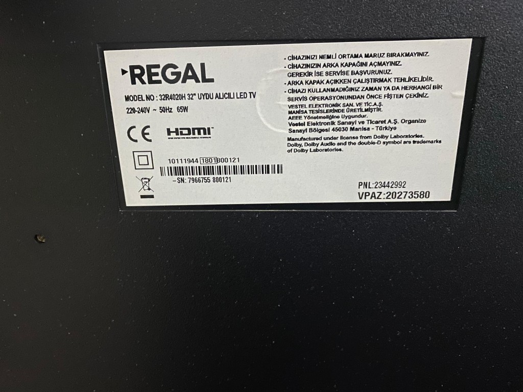

merhaba, ürünümde herhangi bir değişim olmadı daha önce. Çok da tv izleyen biri değilim fakat 2 gündür regal logosu geliyor gidiyor başka bir görüntü gelmiyor. Sanırım yazılımla alakalı bir sorun. Yardımcı olabilecek var mıdır?
Ses var mı?

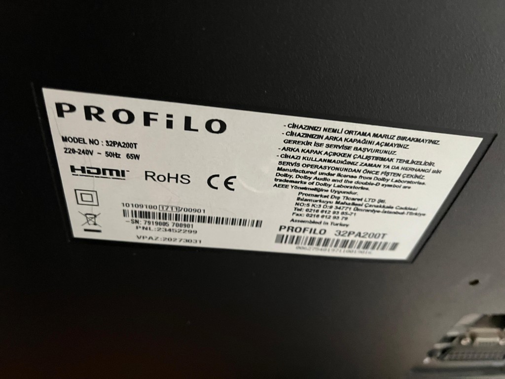

17mb82s panel yazılımı veya full yazılım varmıdır arka etiketi yok o yüzden atamadım yardımcı olursanız sevinirim
