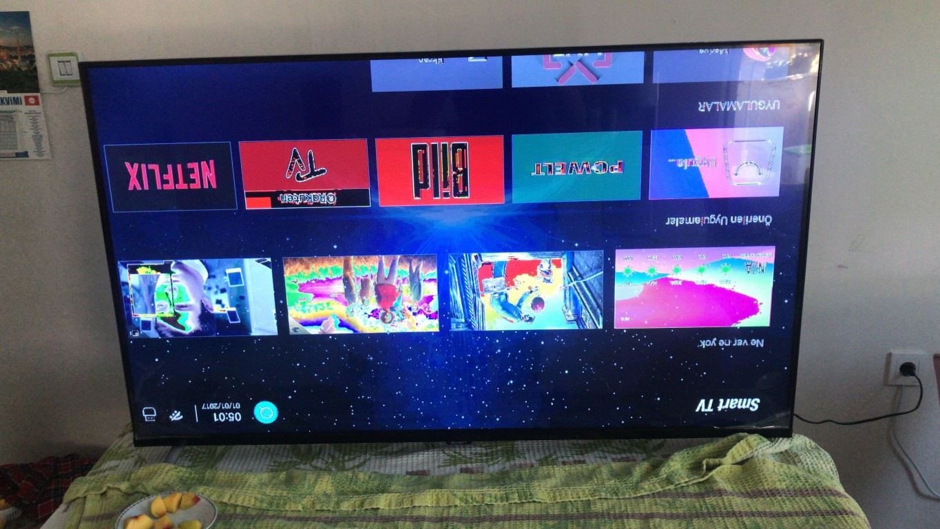

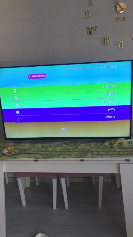

Elimde SEG marka 40SD5100 40' tv bulunmaktadır. Kartta ve beslenmede bir sorun yoktur. Sadece resim (ekran) ters resimde titreme var.
Panel No : 23218977
Kart :17mb82S
yönünü burdan çevir
renklerini de burdan düzelt kolay gelsin
Yeniden başlatınca yine ters oluyor ve renkler bozuluyor. Düzeltiyorum ama hep aynı bu ayarları nasıl kaydedeceğim.
İlginiz için teşekkür ederim
Şimdi oldu bi kaç sefer başlattım. Allah razı

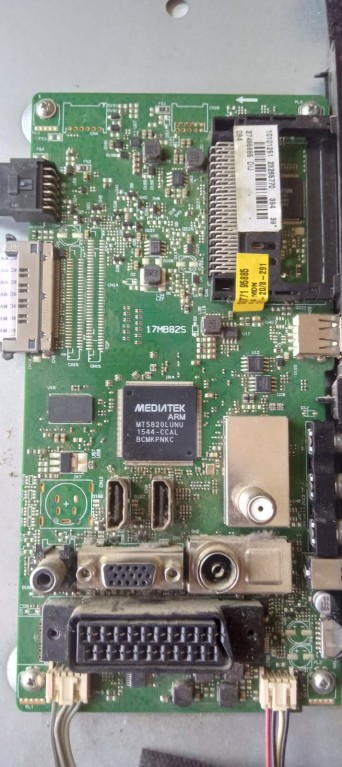

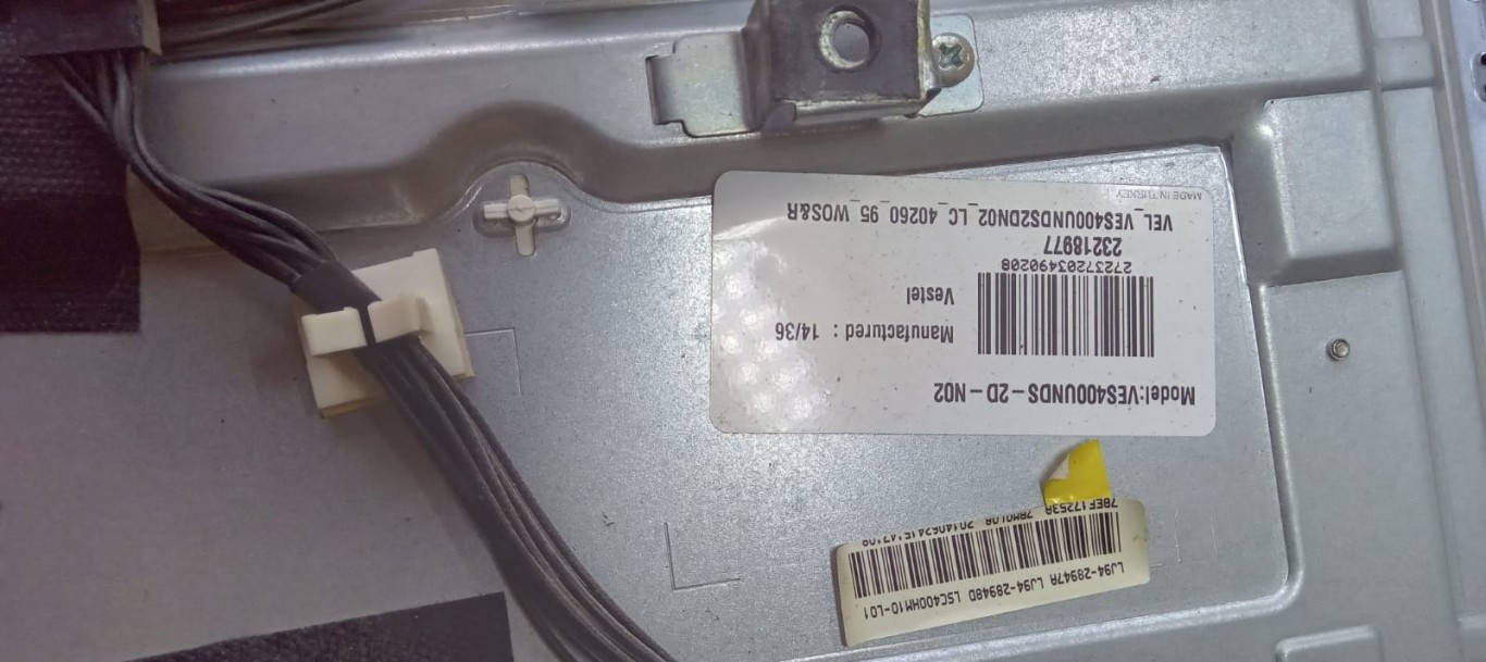

Merhaba kolay gelsin
Panel No : 23218977
Kart :17mb82S
Panel profile:
MB8X ailesi için;
Google translate:
Değişikliği yaptıktan sonra televizyonunuzu kumandadan kapatın ve fişini çekip 1-2 dakika bekleyin.

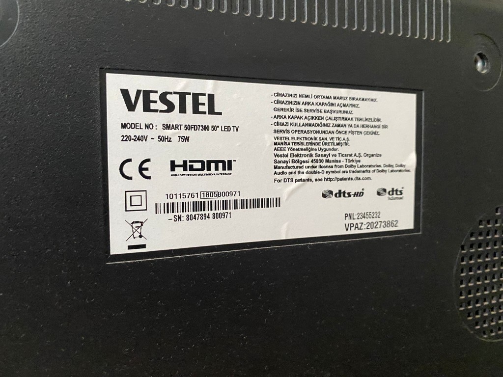

VESTEL SM.50FD7300 model yazılım bağlantısı alabilir miyim?
YouTube biraz izlendikten sonra donuyor. Var mı acaba çözümü? Güncelleme ile düzelir mi? İyi forumlar..
