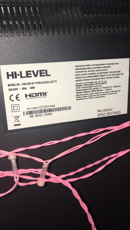

MERHABA KOLAY GELSİN
TELEVİZYONUM BİR ANDA KAPANDI SORUNUN ÇÖZÜMÜNÜ BURADA BULDUM
AMA YAZILIMI BULAMADIM BANA YARDIMCI OLURSANIZ SEVİNİRİM.
STANDBY LAMBASI YANIP SÖNÜYOR AMA EKRAN GELMİYOR.
ŞİMDİDEN ÇOK TEŞEKKÜR EDERİM:clap2

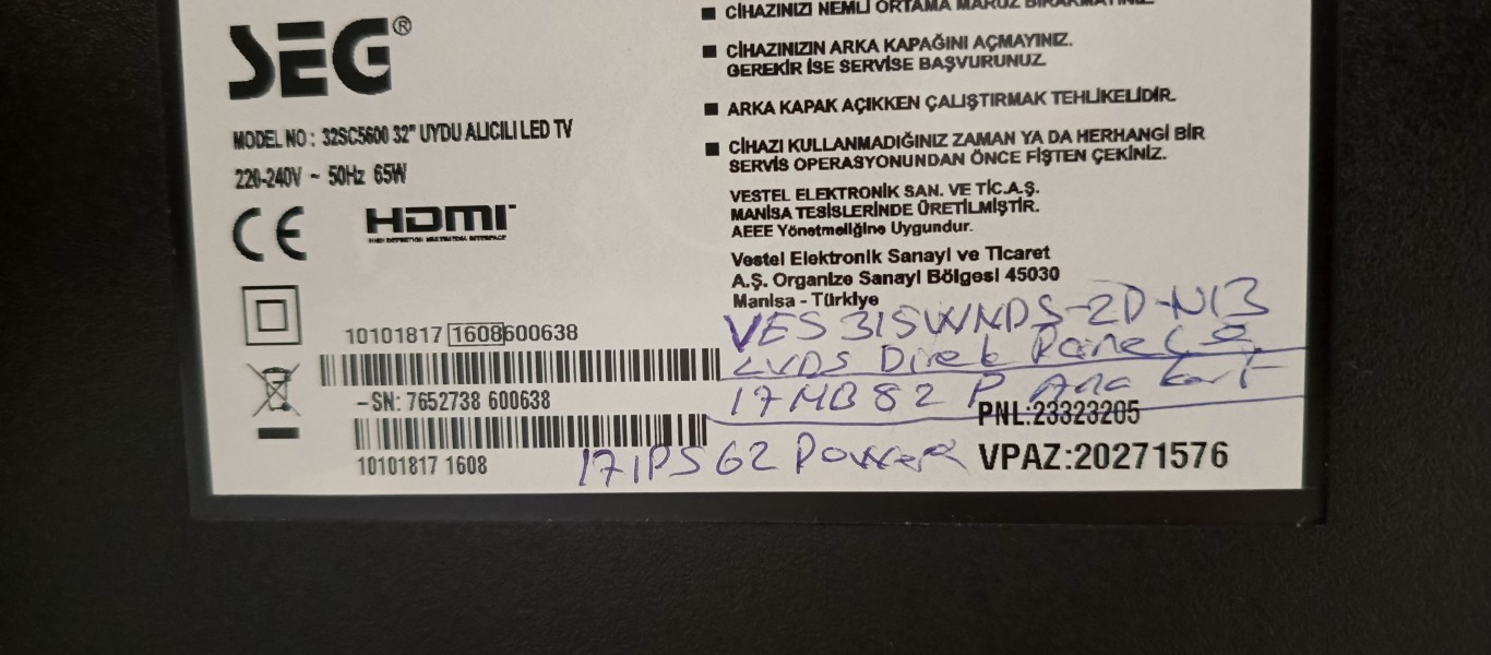

Merhaba iyi günler kolay gelsin.
32TH4020 32" Televizyonun 17m82s anakartı arızalandı ve yerine elimde olan vestel 32hb5000 32" ekranı kırık televizyonun 17mb140 kartını taktım.
Fakat ekran şuanda ters. Hangi yazılımı atmam lazım bu karta.

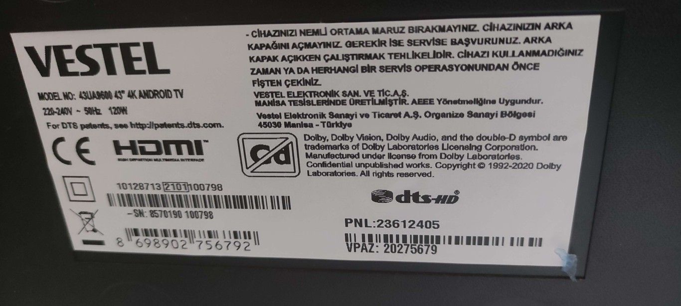

Merhaba iyi günler Vestel Modeli : 43UA9600 TV nin sürekli depolama dolu hatası verip çalışmıyor tv bazen kendi kendine açılıyor ve aynı hatayı verip duruyor görüntü gelmiyor ve kapanıyor.

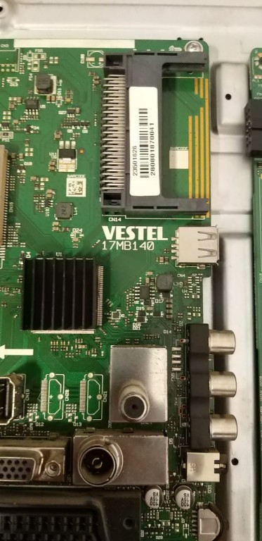

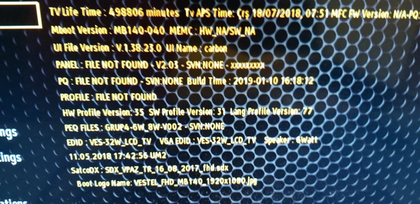

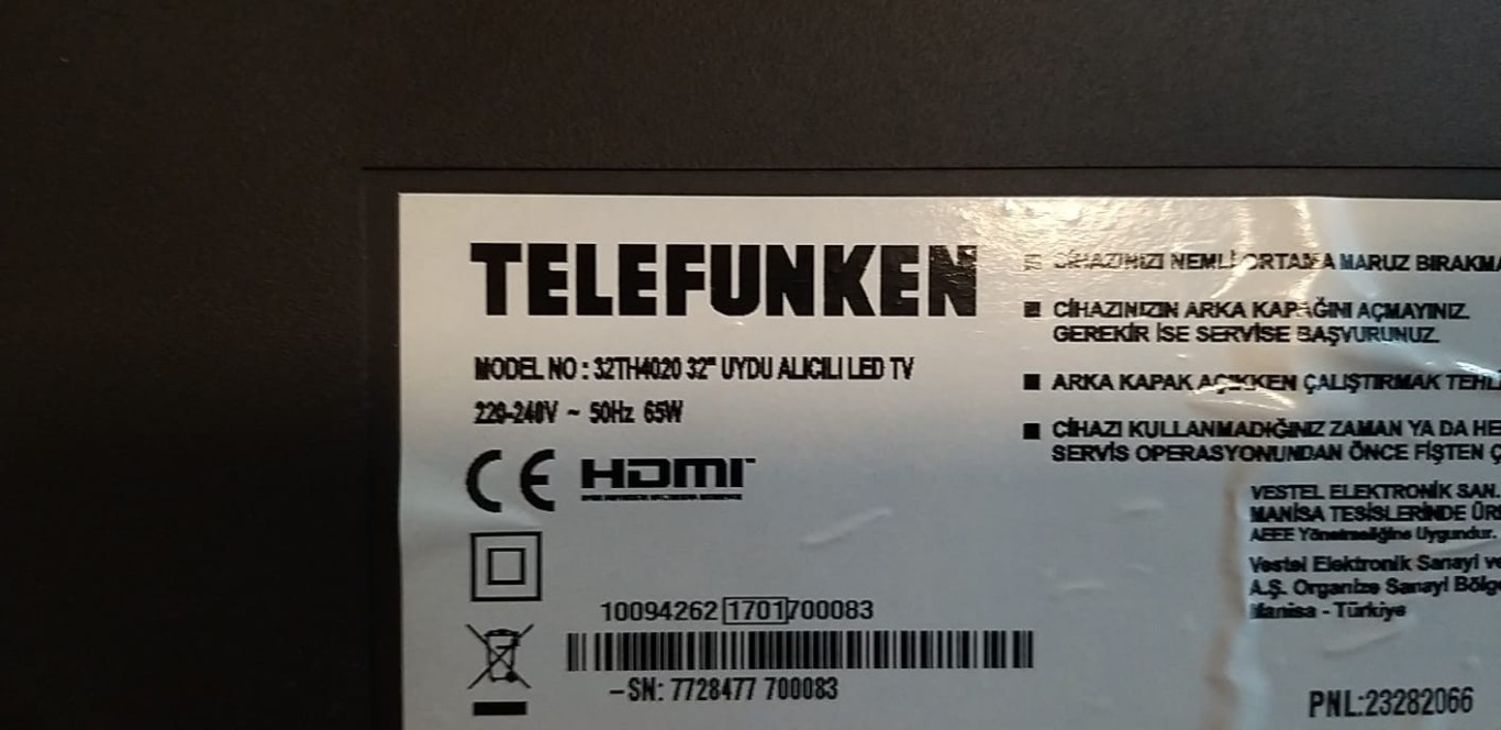

Save the panel profile from tv and post it here. It is saved with the folder downloadpq.mb140.
Google translate:
Panel profilini tv'den kaydedin ve buraya gönderin. downloadpq.mb140 klasörüyle kaydedilir.

Sorry where should i uplod the files. If i need to upload the files to this site how can i upload it. i get just upload picture.
the files i got on my flashdisk.
