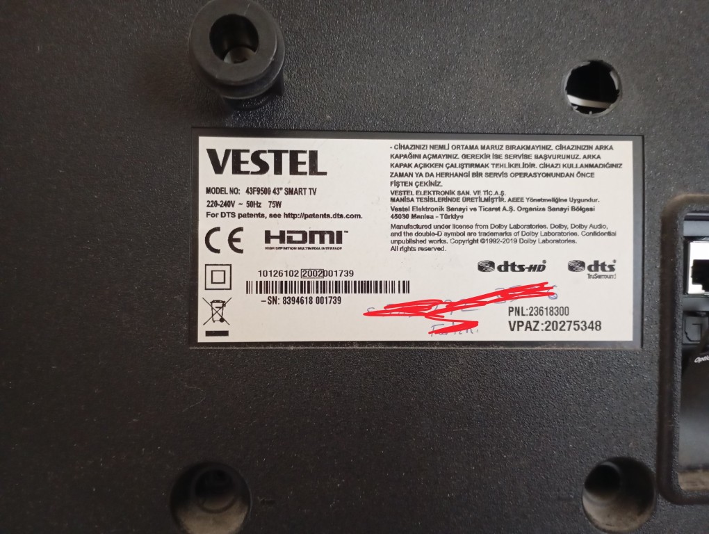

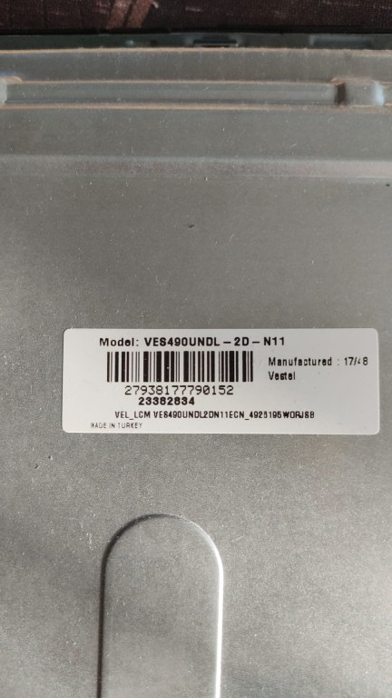

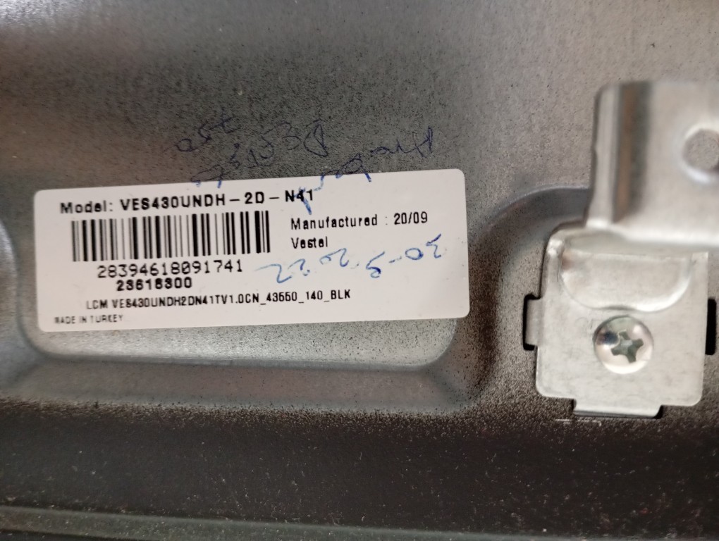

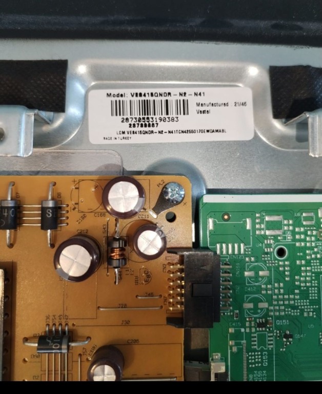

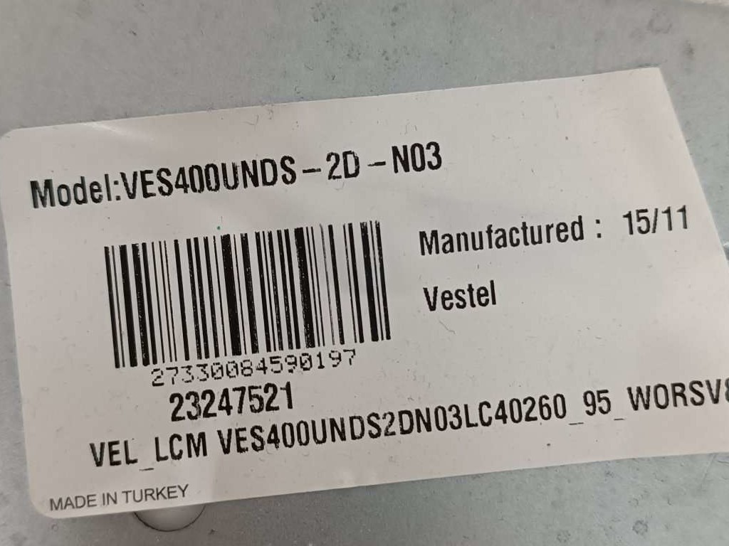

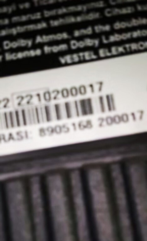

Inside the TV, on a small white label, the panel code is written (VESXXXXXX-XX-XX). If this was known, the TV could be repaired in 3 minutes.
It looks like this;
WhatsApp-Gorsel-2023-12-30-saat-15.50.28_6d009abe9db9bcc1b72ecd29f71d4b8d719d938c.jpg
Panel etiketi üzerinde VES kodu yazmıyor, onun yerine PNL: 23618300 ve VPAZ: 20275348 yazıyor."

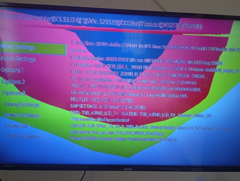

Tüm dediklerinizi tek tek yaptım ama renkler hala aynı
Zip dosyasına sağ tıklayıp "Buraya çıkart" Seçin.
Çıkan "pq" Klasörünü Fat32 olarak biçimlendirilmiş boş bir usb flash bellek içerisine kopyalayın.
Flash belleği tv nin usb giriş portuna takın.
Tv yi çalıştırın görüntü geldikten sonra kumanda üzerinden "MENÜ 4725" Tuşlayın.
En altta bulunan "USB OPERATİONS" Bölümüne inip "OK" Tuşuna basın.
Ekranda çok kısa süreli olarak (Dosya çok küçük olduğu için yükleme anlık olur) "LÜTFEN BEKLEYİNİZ" Yazısı gelir ve gider
TV yi kumanda ile kapatın.
TV yeniden açıldığında görüntü düzelecektir.
