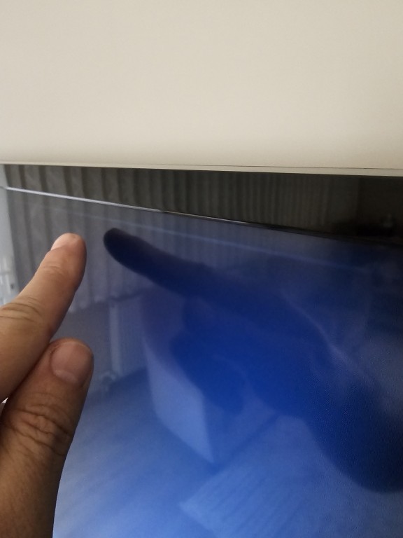

Panele telefon ışığı tut bakalım görüntü hayal meyal var mı :alala

TeyesCC3
31 May 2018
536
Dikey çizgi sorunu tamir ediliyor ama Yatay olanda panel değişimi gerekiyor diye hatırlıyorum.
Gördüğüm kadarıyla en üstte bir çizgi var başka çizgi yok.
Panel ne kadar acaba sadece yerel kanalları izliyor bizimkiler netflix vb bakmıyorlar

Abi kumanda dan açma butonuna basınca açılma ışığı oluyor yani alt ledler yanıyor anladığım kadarıyla ama görüntü yok
Sen panele ışık tut bakalım ,ses var görüntü yoksa ilk yapılacak iş bence :) hayalet görüntü de yoksa bir panelciye götürmeleri gerekir.
