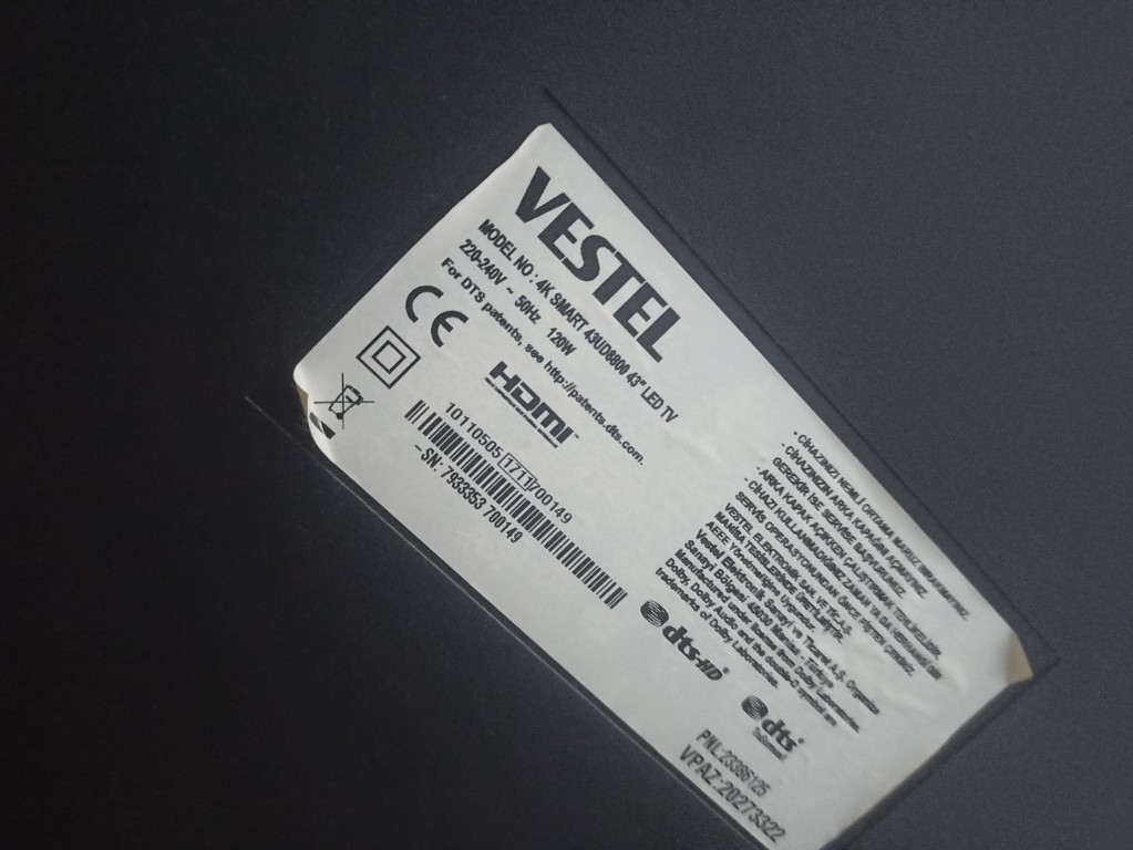

cihazın etiketini ve sorunu yazın.merhaba bende de aynı cihaz ama yazılımı bana da atma şansınız varmıdır acaba? VESTEL 42FA8200 - SN: 7460595500913 lütfeen
merhaba;cihazın etiketini ve sorunu yazın.
MB96 full yazılımına bildirim çanından ulaşabilirsiniz.merhaba;
cihazım vestel logosundan sona kapanıyor ,açılmıyor
resim ektedir,çok teşekkürler
hızlı dönüşünüz için çok teşekkürler ama hızlı hızlı yanıp söndü sonrasında logo tekrar geldi ama geri kapandı ,baska sorun mu vardır acabaMB96 full yazılımına bildirim çanından ulaşabilirsiniz.
Yeni yazılım verildi.hızlı dönüşünüz için çok teşekkürler ama hızlı hızlı yanıp söndü sonrasında logo tekrar geldi ama geri kapandı ,baska sorun mu vardır acaba
