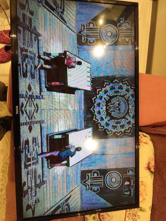

Attiginiz dosyayı yükledim görüntü tersti düzeldi sadece çok bozuk görüntü kalitesi ve renkler

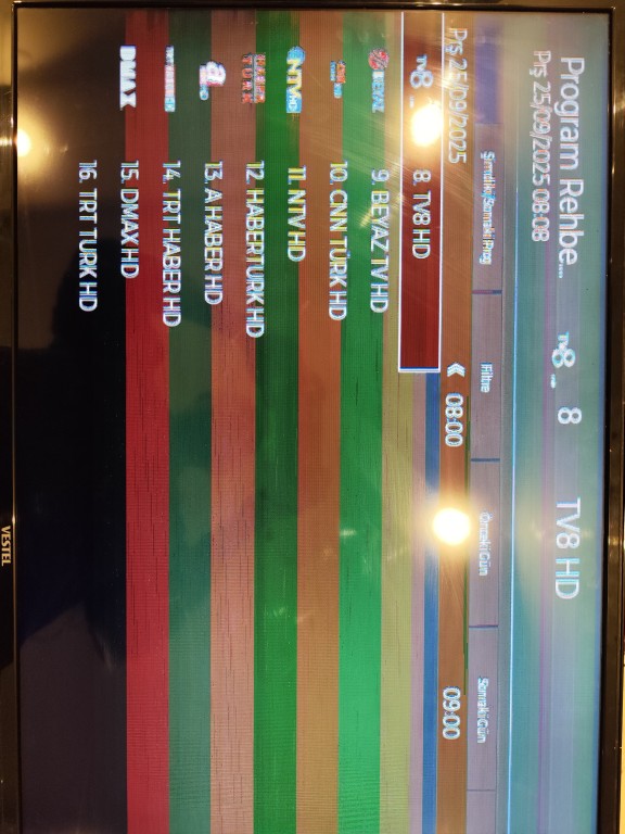

Yukledim şuan görüntü komple gitti açılıyor logo gelmeden kapanıyor.surekli böyle tekrarlıyor.
Eski haline getirebilirmiyiz.
