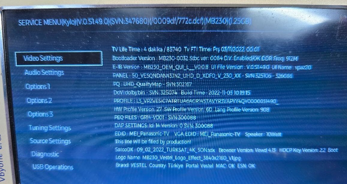

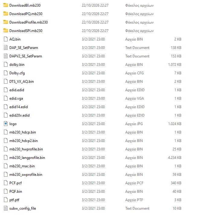

panasonic TV ye vestel yazilimi yukledim yuklemezden once panasonic ten profil dosyalarini almistim. simdi VESTEL logo cikiyor acilista. kumanda da VESTEL kumanda oldu. profil dosylarini tekrar yuklemeye calisiyorum ama basarili olamadim. degisik sekillerde yuklemeye calisirken resimde gorunen en alt satir Brand VESTEL yazisi Brand PANASONIC oldu. PANASONIC kumanda calisti. ama acilis LOGOSU hala VESTEL. bunu bir turlu yukleyemedim.
bunlari usb ye atarak tum profilleri aldim.

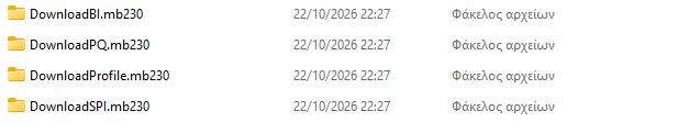

bu sekilde geldi. logo yazan kisim vestel logosu. onu panasonic olan logo ile degistirdim boyut ayni isim ayni geri yuklemeye calisiyorum basarili olamadim. acaba nerde yanlis yapiyorum bilemedim. cesitli sekiller de denedim. LOGO en ust dosya DownloadBI.mb230 ile geliyor. Download i silerek sadece BI yaptim olmadi, Profile yaptim olmadi, spi yaptim olmadi.
bu konuda yardim edecek ustalar varmi forumda.
simdi diyedeksiniz logonun zarari ne vaersin VESTEL olsun. Dogru. zarari yok tabi ki de olmusken duzgun bir is olsun diye ugrasiyorum.

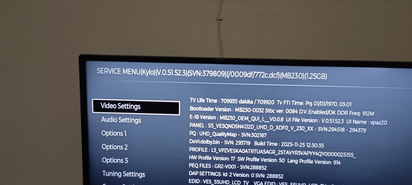

Youtubeye girebiliyorum ama video başlatmaya çalıştığımda siyah ekranda kalıyo video başlamıyor çözecek bir çekirdek yazılımı varmı acaba elinizde?
  • Seri No: 8731569100070
  • Panel: 55_VESQNDSN41J2D_UHD_D_XDF0_V_230_XX
  • SVN: 294518 - 294379"
elimizde daha günceli yok cihazı sıfırlayıp tekrar kurulum yapmayı deneyin

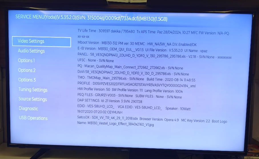

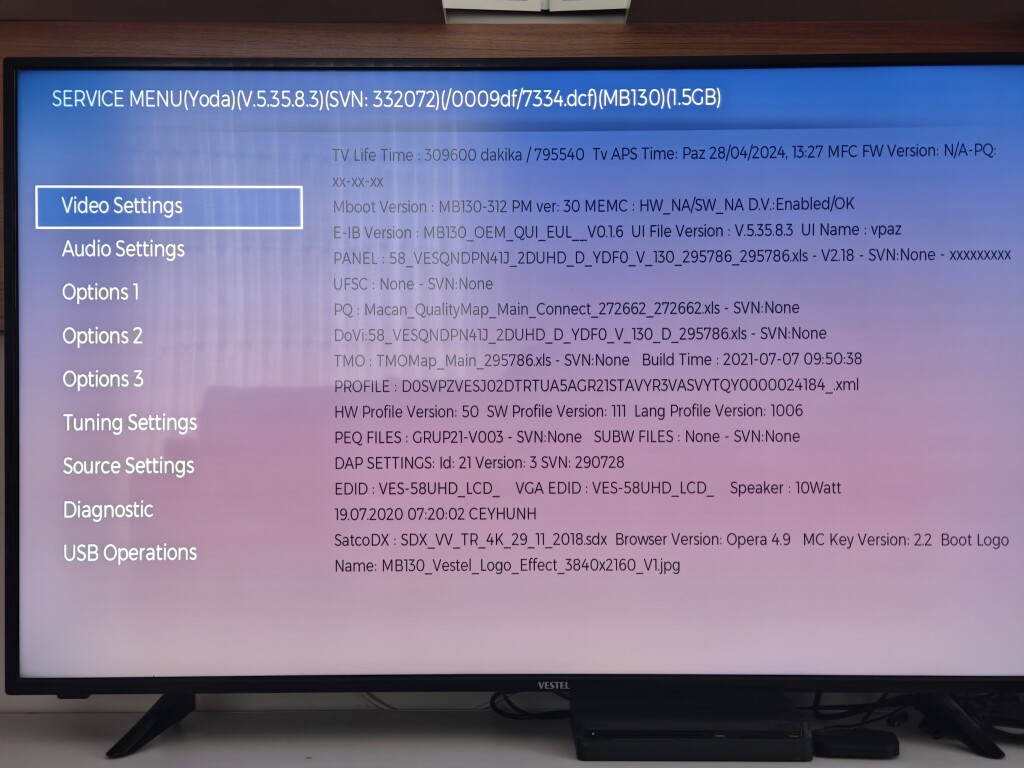

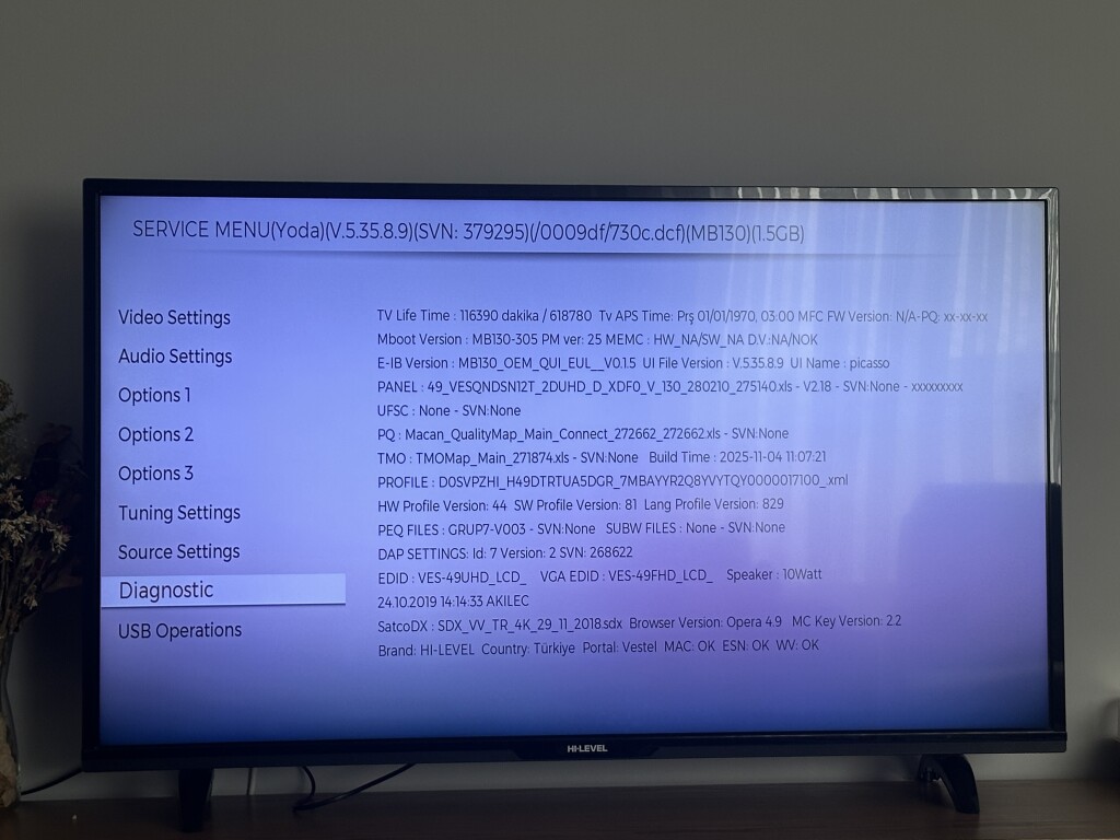

Merhaba. Hi-Level 49UHL650 televizyonum için uygun çekirdek yazılım desteği ve indirme yetkisi rica ediyorum.
YouTube daha profil seçimi/ana sayfa aşamasındayken menüler ve kumanda çok yavaşlıyor; bazen TV tamamen kilitleniyor ve kumandadan kapanmıyor. Netflix menülerinde de yavaşlık var, internet bağlantısı yokken de zaman zaman takılma oluyor. Daha önce fabrika ayarlarına dönüş denendi, sorun çözülmedi. Önceliğim donma ve takılmaların giderilmesi; Smart Center veya ekran yansıtma değil.
Model: Hi-Level 49UHL650
Ürün kodu: 10125203
Seri no: 8338067900596
Panel kodu: 23594989
VPAZ: 20275213
Servis menüsü: Yoda / MB130 / 1.5GB
Mevcut yazılım: V5.35.8.9, SVN 379295, /0009df/730c.dcf
Arayüz: QUI Picasso; Mboot MB130-305
Uygulama sürümü: V4.12.0.0
Arşivde MB130S-QUI-Picasso-V5.35.4.0 HILEVEL paketini gördüm. Bu cihaz için uygun mudur? Mevcut sürümden bu sürüme dönüş mümkün müdür; donma sorunu için önerdiğiniz başka bir kararlı core sürüm var mı? Gerekirse geri dönebilmek için cihaza uygun full yazılımın temini konusunda da yönlendirebilir misiniz? Servis menüsü fotoğrafını ekliyorum. Teşekkürler.
