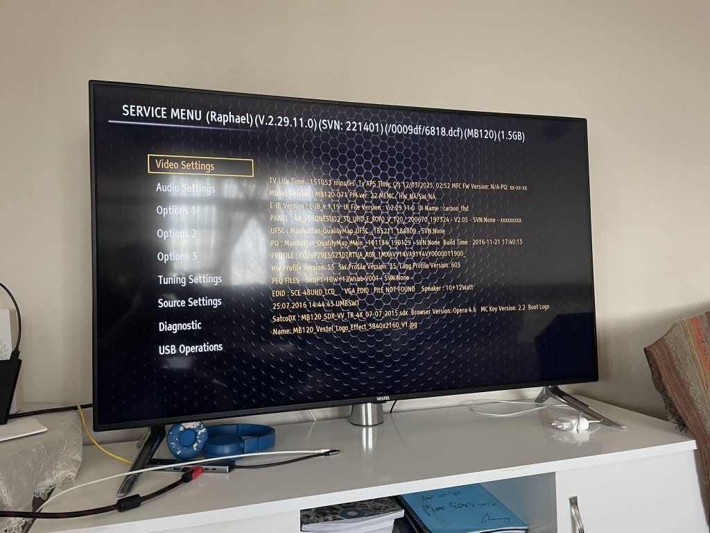

inanılmaz. buradan mesaj beklerken şöyle bir çözüm bulmuştum;
farklı bir kaynaktan mb140 için bir yazılım yükledim ve ekran ters oldu, menüler falanda orijinalden farklıydı karbon tasarımdı. araştırırken pq.rar dosyası buldum, flashın içine pq klasörü oluşturup içine attım ve 4725 menüsünden usb diagnostic'e basıp kapatıp açtım ve sorun düzeldi.
Az önce yolladığın dosyayı indirip baktım mevcut flashtakiyle aynıydı boyutları, galiba aynı yazılımdır deyip bırakacaktım ama gene de merak ettim ve yükledim, televizyonun orijinal yazılımı ile aynısı çıktı, teşekkür ediyorum. Diğer yazılım da pq.rar ile birlikte düzelmişti ama orijinal görünümü daha iyidir her türlü.
