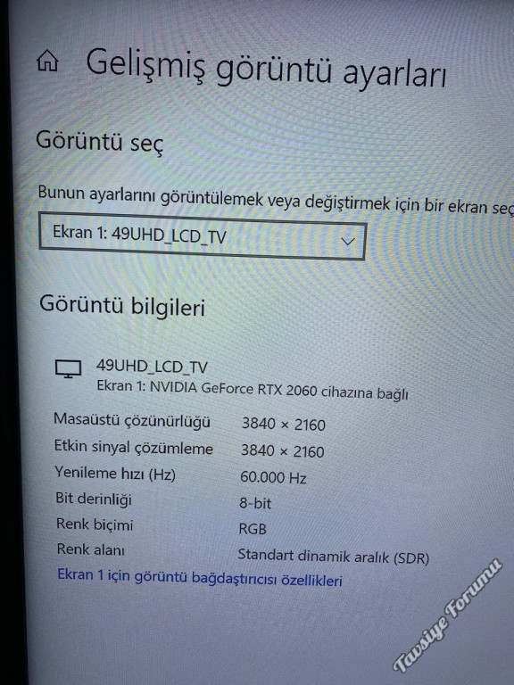

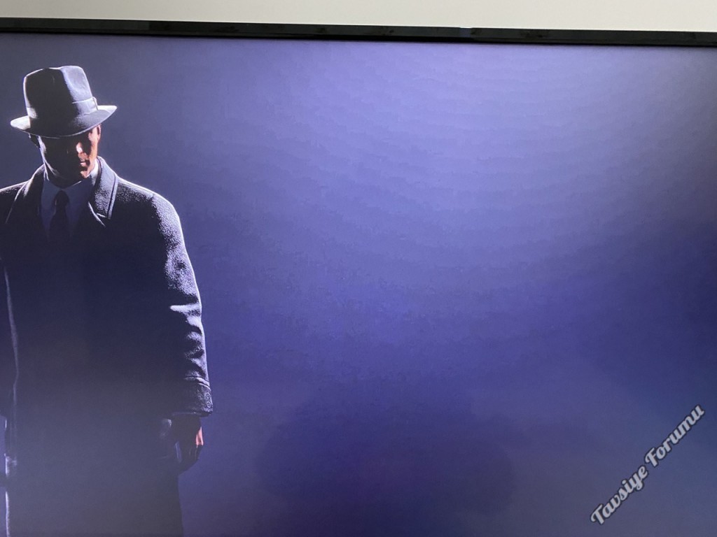

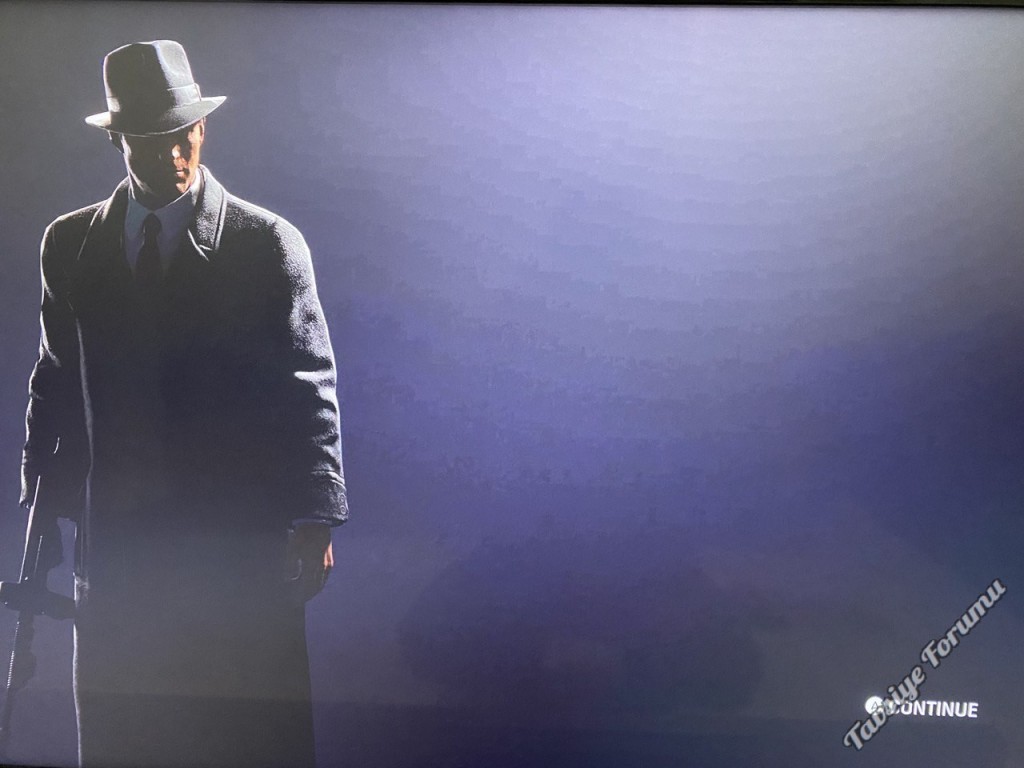

Arkadaşlar merhabalar, konu başlığının kafa karıştırıcı olduğunun farkındayım.
Bildiğiniz gibi genelde paneller 8bit, 8bit+FRC veya 10 bit renk desteği sunuyorlar.
Sorun oyun oynarken veya film izlerken aşağıda paylaştığım resimlerdeki gibi görseller alıyorum. Bu problemi araştırınca 8 bit renk destekleyen ekranlarda ortaya çıktığını öğrendim. Aynı bilgisayarı, Philips TV'me bağladığım zaman bu görseldeki problemi yaşamıyorum, zaten displayspesification'dan sorguladığım zaman Philips'in 10bit olduğunu görüyorum.
Sorum şu; Vestel 49UD8200 8 bit bir panel mi kullanıyor? Windows içinden görüntü ayarlarına baktığımda da panelin 8 Bit olduğu görülüyor. 4K bir TV için çok saçma ve düşük değil mi? Displayspesification'da kontrol ettiğimde en kötü Samsung TV'nin bile 8Bit+FRC desteğine sahip olduğunu gördüm. Yerli ve daha uygun diye tercih ettiğimiz Vestel 4K TV'lerinde gerçekten 8 Bit panel mi kullanıyor. 8 Bit panel genelde 1080P monitörlerde kullanılıyor.
TV'nin HDMI (kaynak) ayarlarından HDMI kaynaklarının hepsini Gelişmiş olarak ayarladım. Tüm HDMI kaynaklarını denedim. HDMI 2.1 kullanan üst düzey bir kablo kullanıyorum. (HDMI 2.1 gereksiz olduğu halde en iyisi olsun istedim.)
TV'min barkod kodunu da aşağıda görsellerde bulabilirsiniz, teşekkür ederim.
Yaşadığım problem son 2 görselde bulunmaktadır. Anlamayanlar için, karakterin şapkasının sağ tarafındaki dalga dalga renklerin gözükmesi, 10 bit diğer TV'mde dalga dalga gözükmek yerine sadece grinin tonları gözükmektedir.

Buna teknik olarak colour-banding/clipping effect diyoruz
ve panel ebatı şayet 42 ve daha küçüğü ise pek görülmez/olmaz ama 42 den sonra
belirmeye başlar ve panel 50 ve üstü oldumu zaten tamamen falso hale gelir!

HDMI 2.1'yi aslında geleceğe yatırım olarak ve uyguna geldiği için aldım. Markası Paugge, epey önerilen bir HDMI kablo üreticisi idi.
HDMI kaynak ayarlarını şu yüzden belirtmek istedim, çoğu TV fabrika ayarı olarak 10bit desteği sunan kaynak ile gelmiyor, mesela Philips TV ve Sony TV kullandım. Philips'de ilk geldiğinde HDMI kaynağı Standart iken görüntü aynen böyle oluyordu. Ancak HDMI kaynağını Standart yerine Optimum (burada gelişmiş oluyor) olarak ayarlayınca 10 bit renk desteğini vermeye başladı.
RTX 2060 grafik kartımda 4K 10 Bit çıkış desteği var. Yukarıda bir arkadaşımız bahsetmiş Panel dandik ve yüksek ihtimalle 8 Bit.
Ama @Adem Helvacı hocamızdan teknik olarak da panel 8 bit veya değil cevabını almak da istiyorum.

10 Bit içerik olması lazım ki 10 Bit işe yarasın.
Film 10 bit olarak kaydedilmiş mi, bu önemli.
FRC yerine gerçek 10 Bit olsa neyse.
Vestel'deki gelişmiş ayarı HDR ve diğer destekler için.
Renk derinliğiyle ilgisi yok.
Fotoğraflarda görünen durum LCD panel olmasından kaynaklı.
Kaliteli polarizer katmanlar yoktur Vestel'de muhtemelen.
Siyah performansı istiyorsanız QLED (Q70 gibi) veya OLED bakın.
Ya da Direct LED aydınlatmalı bir LCD.
10 Bit dediğiniz TV'de muhtemelen "Smart Contrast" gibi veya otomatik arka aydınlatmayı kısan bir ayar mevcut olabilir.
Ayrıca dediğiniz TV Direct-LED veya bölgesel aydınlatmaya sahip bir LCD ise ondan dolayı da olabilir.
Gösterdiğiniz şey bir sorun ama değil.
