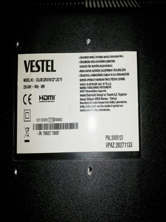

Vestel 22FA5100 Logo geliyor açılmıyor
benimde başıma gelmişti vestel güncelleme yaparken tv lerin yazılımlarını bozuyor. 150 kayme para verdım yazılım attılar sonra duzeldi
Yüklemenin bitmesi beklenmemiştir.
Üstadım işlemi yaptım TV açıldı.Elinize emeğinize sağlık sizin gibi kisiler oldukça birçok insan mağdur olmaktan kurtulacaktir

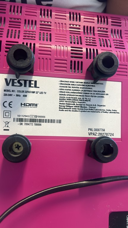

merhabalar benimde 22FA5100P 22'' televizyonumda Vestel logosundan sonra ekran kapanıyor yazılımlarınızı açmayı denedim ancak dosyalar açılmadı. güncel olarak atma durumunuz var mı?
Yazılımları indirmeniz için yetki tanımlıyoruz.
Bildirim çanından kurtarma yazılımı sayfası linkine erisebilirsin.
