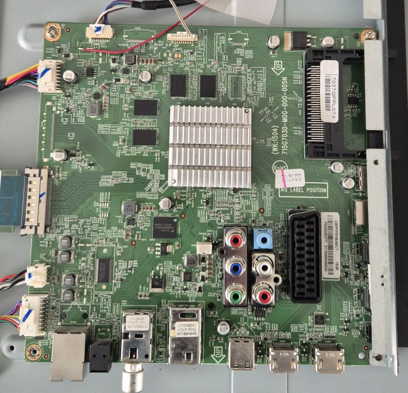

Gurbetteyim (yurtdışında), kayınpederimin Philips 50puk6400 model TV'sinde tuner girişi kopmuş. Cihazı tarif ettiğin gibi açtım ve tuner soketinin anakart üzerindeki entegresini yerinden çıkarmak için ayaklarını 300-350 derece lehim makinesi ile lehimlerini eritmeye çalıştım fakat nasıl bir lehimse erimedi :(
Ayakları nasıl eritebilirim?

Havyayı 400 dereceye alın veya flux kullanın.
Biraz lehim yaparak da lehimi almayı deneyebilirsiniz.
Çok katmanlı PCB olduklarından dolayı hemen ısınmaz.
Flux işinizi oldukça kolaylaştırır.
Flux temin edin.
