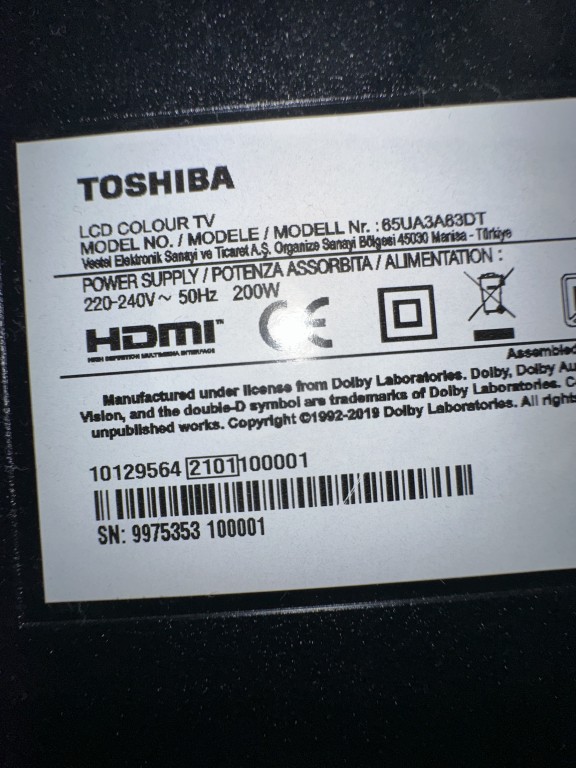

Sota Sota üstat kutu resmini atmıştım ama şimdi tv arkasını da atıyorum, bu aletten optikle ses almanın hiçbir yolu yok mu şimdi sorun yazılımsalsa
23,793
üstat tv bilgisi konusunda çok bilgim yok ama bendeki 2 adet samsung cihaza optik kabloyu takıp Z5500 cihazımdan hiçbir işlem yapmadan ses alabiliyorum.
bu seriye uygun yazılımda elimizde yok yazılımsal olarak kurcalama derim
