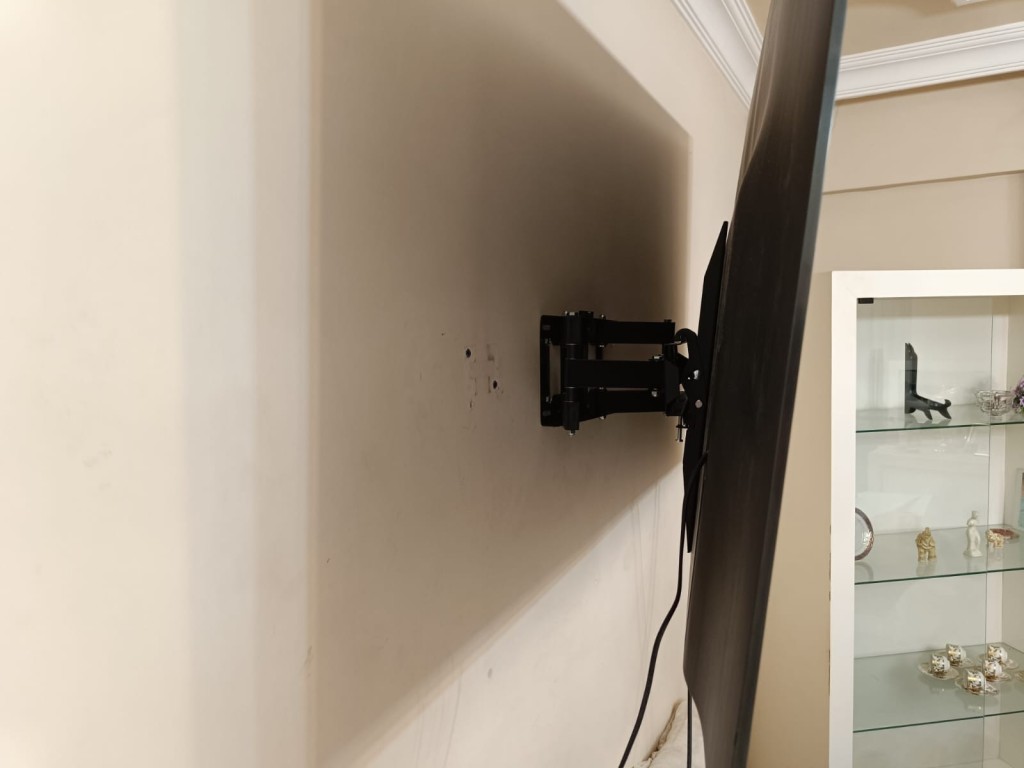

Merhabalar.
Duvara sabitlediğim 65" bir televizyonum var. Fakat sorunum şu, duvar ile televizyon arasındaki mesafe çok küçük kaldığından televizyona bir cihaz takmaya çalışırsam televizyonu indirmem gerekiyor. Yani bana öyle bir aparat lazım ki, televizyona bir kablo takacağım zaman ileri alayım işim bitince de yerine süreyim. Ve sağlam bir aparat olsun istiyorum.

13 senedir 55'' tv hareketli askı aparatını sorunsuz şekilde kullanıyorum. Cihazınız büyük olduğu için çift kollu olan modelleri tercih edin montajı yaparken de küçük dübel, vida kullanmayın.

dübeli elinden geldiğince duvara sıkı geçmesi sağla

bu boyuttaki cihaz 7lik dübele güvenemezsin 10luk iş görür duvar gevşekse gerekirse çelik dübel atılmalı.

mümkünse görsel paylaşın.
Televizyon 65" görüntü şöyle (Ön yüzden paylaşmak istemedim) Dubeller serçe parmağından biraz daha kalındı. Sağlam oldu diye düşünüyorum. Televizyonu asmadan yüklendiğimde de bayağı bi ağırlık kaldırdı.
