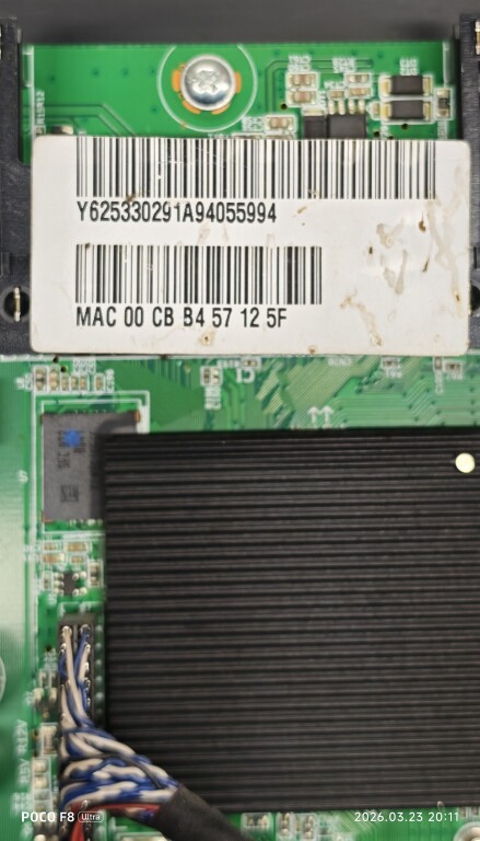

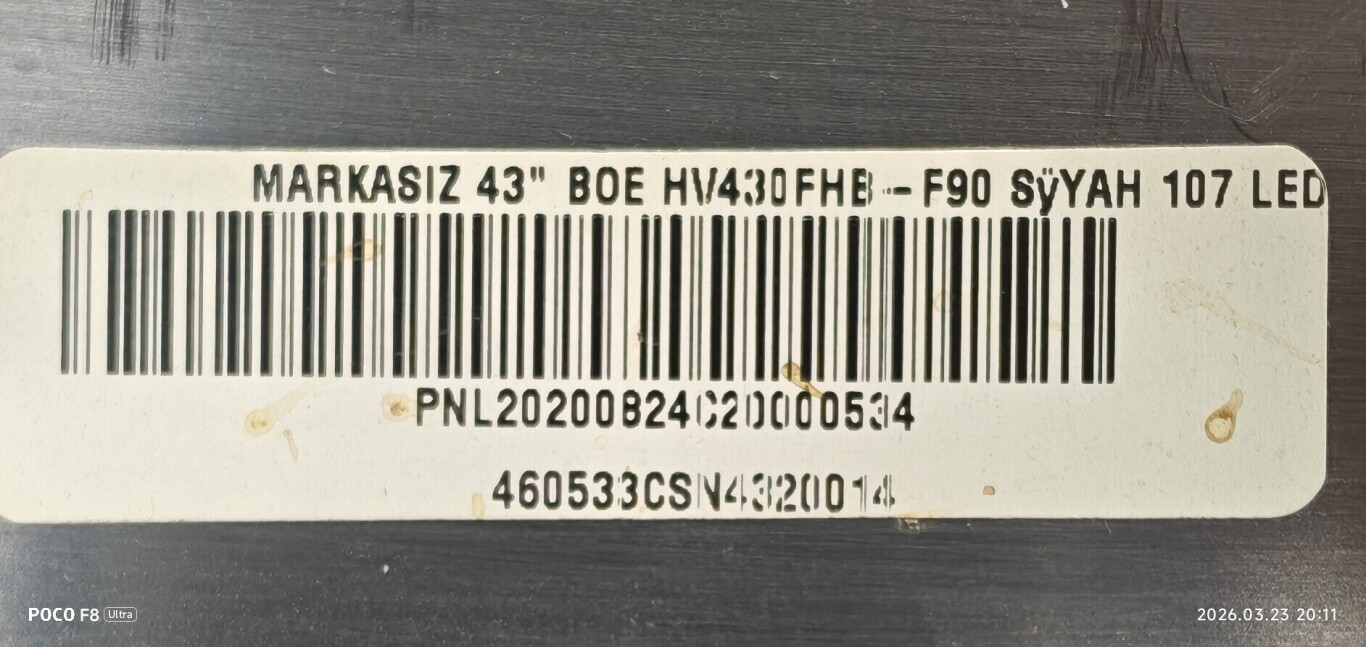

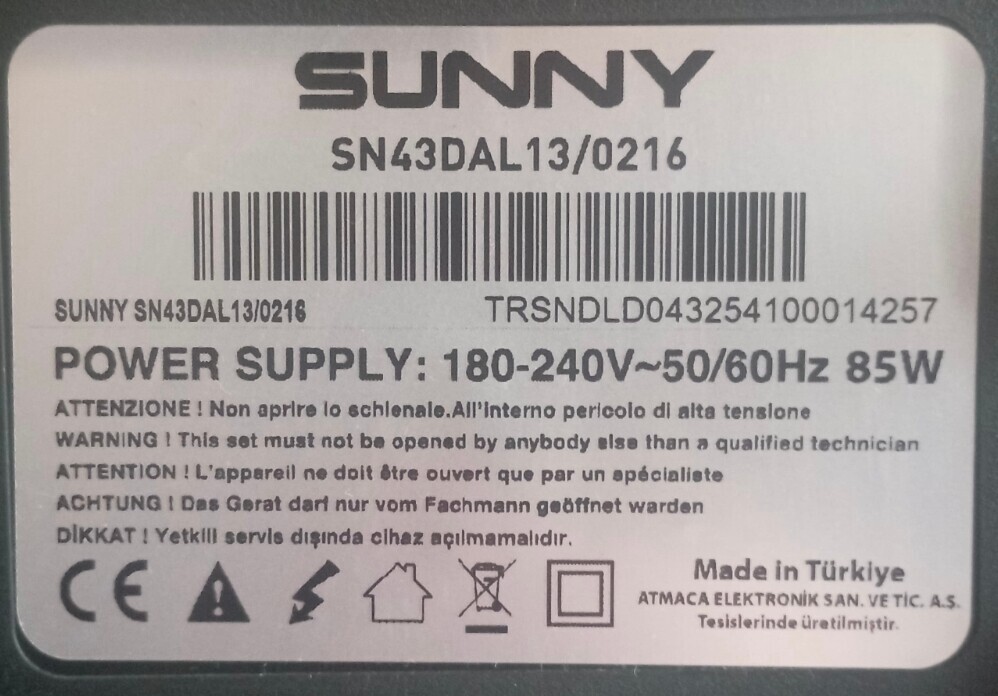

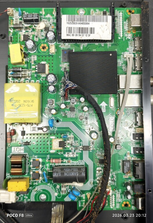

Anakart model numarasını göremedim 13AT213 gibi numara olmaliMerhaba Sunny Android cihaz logoda kalıyor açılmıyor.

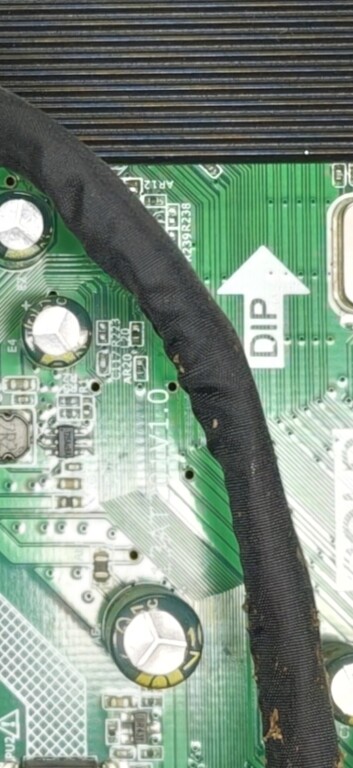

13 AT 201 V 1.0Anakart model numarasını göremedim 13AT213 gibi numara olmali
Bildirim çanına gönderdim13 AT 201 V 1.0

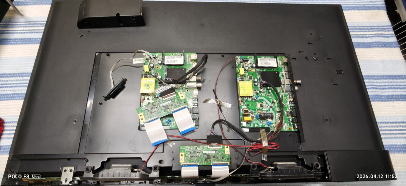

Dosyayı indirdim flash belleği fat32 ile biçimlendirdim gönderdiğiniz dosyayı flash belleğe klasörsüz kopyaladım.Tv USB girişine takıp önce TV açma kapama tuşuna basıp öyle TV nin fişini takıp bekledim bu yazılım olmadı veya ben yapamadımBildirim çanına gönderdim
Flash bellek formatı GPT olabilir MBR çevir.
işin görüldüyse ne mutlu bize.![]()
Sağlam kart bulundu TV çalıştırıldı.Program gönderen arkadaşlara teşekkür ediyorum.
