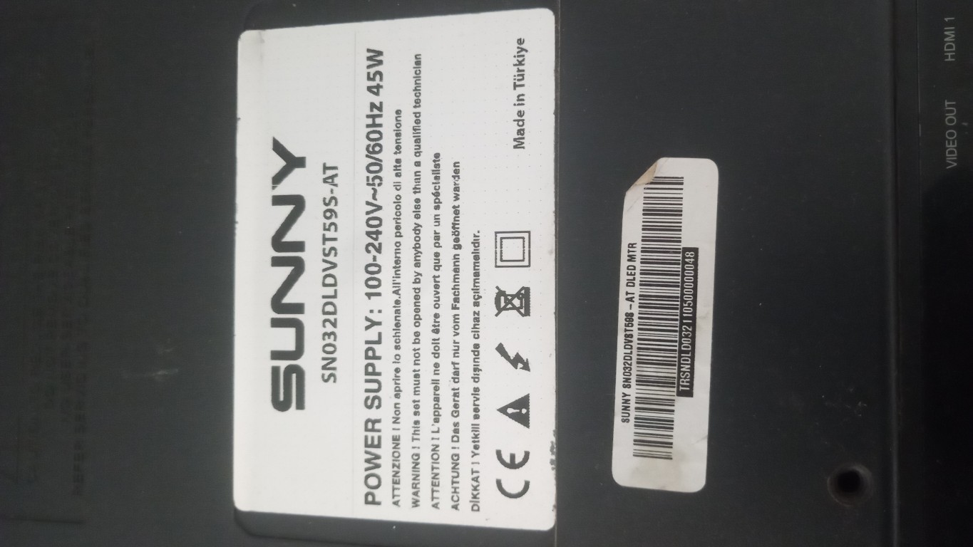

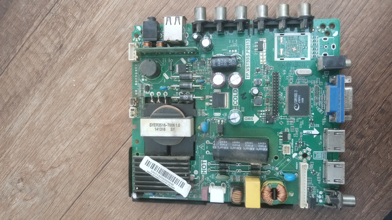

merhabalar sunny tv stand-by sabit kırmızı yanıyor tv tuş takımı üzerinden de kumandadan da komut almıyor deneme amaçlı awox TV ye ait flaş entegresini bu karta taktığımda TV açılmakta komut almakta fakat awoxun yazılımı uygun değil bu tv ye uygun yazılım mevcut mudur
dump istermisin
yazılımı ch-341A program ile yüklemek istedim yazılım görünmüyordu klasörde flas entegresini sildim yazılımı sürükleyerek ch-341A program üzerine getirdim dosya boyutu taşacak diye uyarı aldım yükledim karta epromu taktım kumanda komut alıyor evet standby ığışı kısılıyor ama tv yi açmıyor yazılımı yüklerken bir hata mı yaptım
dosyanın uzantısını VST59S.pb813.bin yap
olmazsa bunu dene
341 bazen silmede sorun yapabilir flashın id kontrol et bir kaç kez sil boş olduğunu kontrol et sonra yazılım yükle olması lazım olmazsa başka flasha yükle
evet düzeldi teşekkürler
