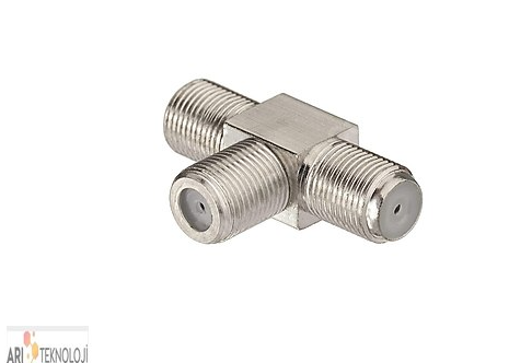

Merhaba diğer televizyonda uyduda sorun yok bu kendinden uyduydu diğer çalışan uyduyu taktığımda kalite var sinyal yok
Umut Barış Çevrimdışı
Umut Barış
VIP
23 Kas 2017
21,829
Tek lnb çıkışı ile aynı anda iki cihaz çalıştıramazsınız.
Sadece aynı anda H ya da V polarizasyonlu frekans çalışır.
Çoklu çıkışı olan lnb kullanmalısınız.
