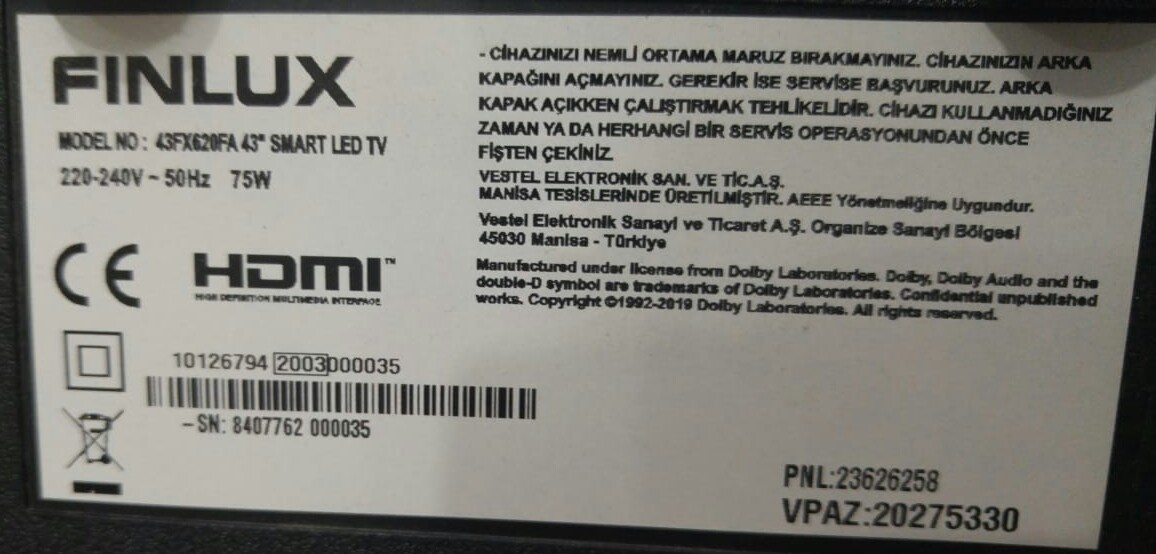

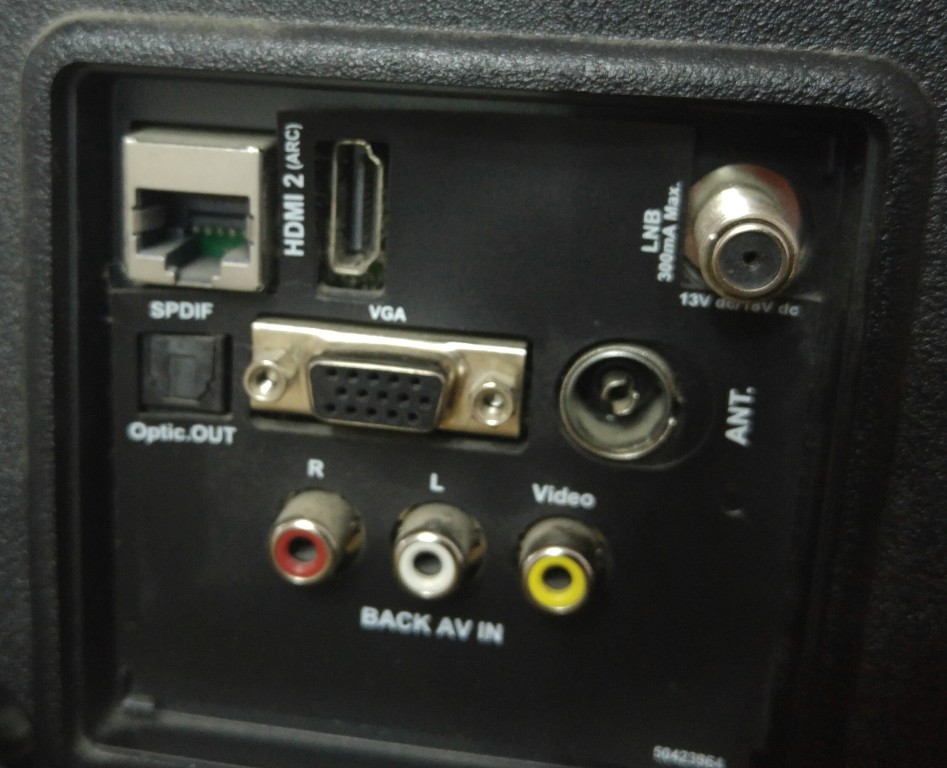

Hocam son birsey sorucam daha once canak anten kablosu yukaridan kirildigi icin anten kablosu kisa devre yapmisti ve tv de anten girisi bozulmustu. Sadece 30 - 40 tane kanal cekiyordu. Anakart degisildi. Dakat Finlux tv ye telefunken anakart taktilar. Tv acilirken Telefunken yazisi cikiyor. Tabi tv ye takilan anakart yine mb211s. Eski anakart ile tv saatte 35w elekrrik harcarken yenisi ile 55w harciyordu. Bu degisimden sonra 1 yildan fazla sure sorunsuz tv yi kullandim. 2 gun once bu problem cikti. Yine sanirim bu forumdaki youtube videosunda yine yazilim guncelleme ile sorunun duzelebilecegini soylenmis. Acaba finlux tv de telefunken anakart takilmasiyla alakali bir durum olabilir mi?
Neyse gecen gun daha evvelden vestelin sitesinden indirdigim finlux tv yazilimi usb den tv ye yukledim. Menuler falan yine eski analarttaki gibi oldu ama tv acilirken yine telefunken yazisi cikiyor. Uygulama marketine girdigimde de orada da telefunlen yaziyor. Eski yazilim v3.33.17.0 iken yeni yazilimla v3.33.17.4 oldu. Acaba vestelin bahsettigim v3.33.17.6 yazilimini yuklesem birsey olur mu? Telefunken anakarta finlux yazilimi yukledim birsey olmadiysa vestel yazilimindan da birsey olmaz herhalde. Sonucta yazilim mb211s anakart icin olduktan ne sıkıntısı çikacak ki

Sasirdim sorun kendiliginden duzeldi. Ya soyle tv yi hic telefonun internetine baglamamistim. Baglayip girdim youtubea diger uygulamalara hersey duzgundu. Hicbir sorun yoktu. Neyse sonra tekrar evin modemine baglandim tekrar denedim sorun duzelmisti. Tabi daha onceden forumda sertifika sorunu yasayan herkese onerilen tv nin tarih ve saatini duzelttim. Bunun yaninda hbb ozelligini kapattim. Ama onlarin bir etkisi oldugunu zannetmiyorum. Iyi guzel oldu buraya da yaziyorum ki benzer sorunu yasayanlar belki bunu okur veya size soran olursa telefonun baska veya baska birseyin internetinde tv yi baglayip denemelerini soylersiniz. Size de yardimlariniz icin cok tesekkurler.
