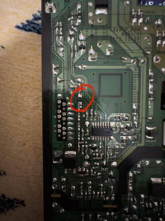

Arızam ilk olarak besleme kartında sigorta atması ve tvde hiç enerji olmamasıydı. Orjinal güç kartı bozuk diye tv parçacısından ikinci el çalışır denilen kart aldım. Sonra arıza ledlerin yanmamasına evrildi.
Yok mudur bu tvnin şeması.
Kontrol edebileceğim noktaları?

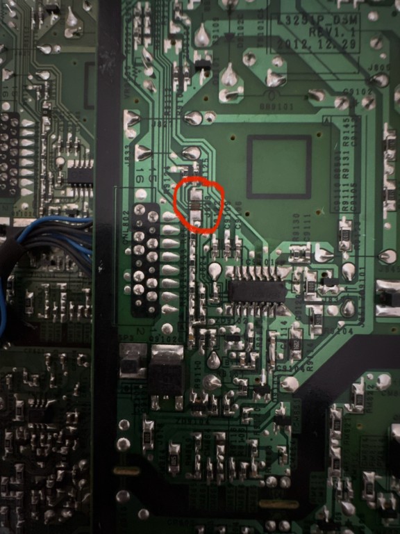

Ses var görüntü yok problemim artık ses ve görüntü var olarak düzelmiştir 🙂
Uzun uğraşlar, yeni led takımı ve uzun bir zamanımı alsa da unutmuş olduğum bilgileri tazelemiş oldum.
Bana tecrübe kazandırdı.
Yorumda bulunup fikir veren arkadaşlara teşekkür ediyorum.
Problem besleme kartında ledlere giden sokete bağlı yoldaki jumper olarak kullanılan 0 ohm direncin olmaması çıktı.
Araya köprü atarak problemi giderdim.
