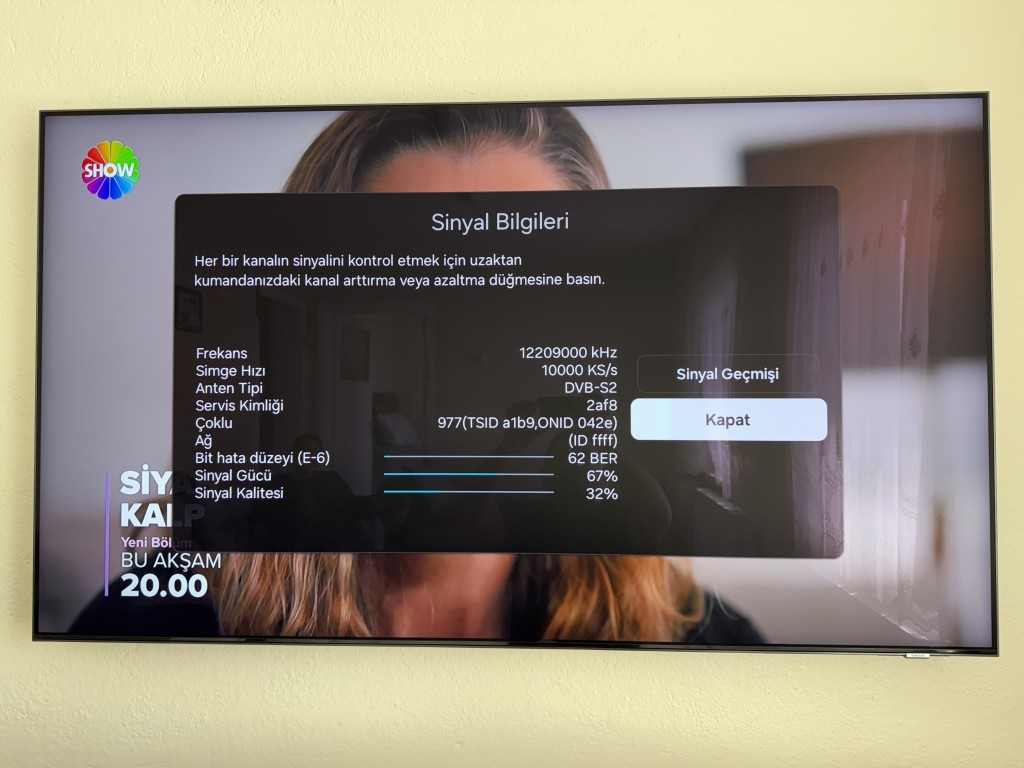

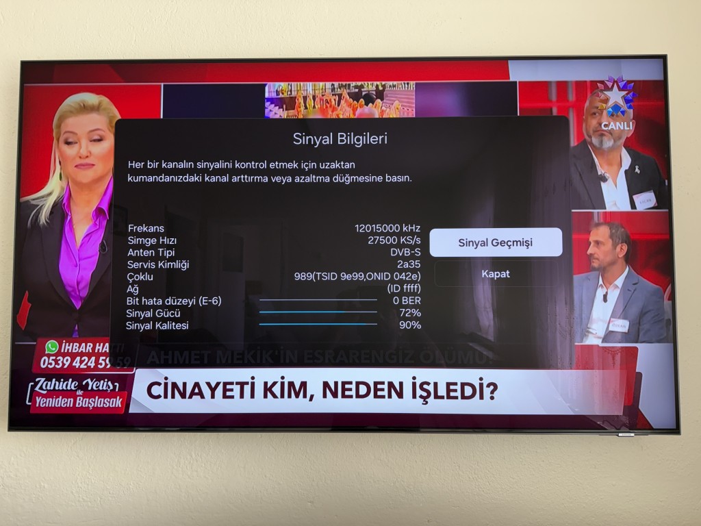

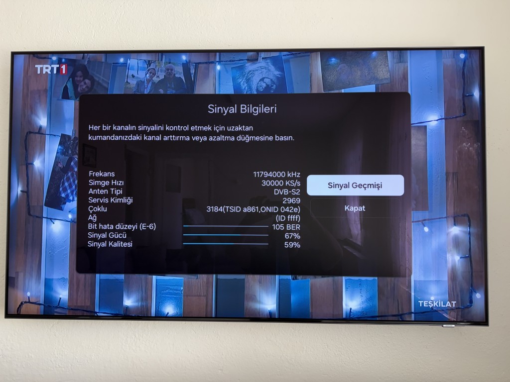

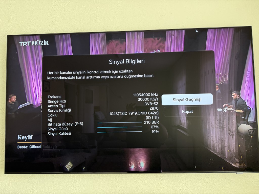

Normal tv alıcısında sorum yaşadığım kanalları harici uydu alıcısında açtım özellikle izledim bir sorun göremedim dahili uydu alıcılarında zaten genel bir kalite problemi oluyor ama bunda baya düşük en yüksek sinyal kalitesi %40

Merhaba aynı tv ve aynı sinyal sorunu bende de var bazı kanallar ya hiç yok ya da bozuluyor ilk başta farklı kablo denedim sorun aynıydı sonra harici uydu alıcı ile denedim sorun yaşamadım tv yi alalı 3 hafta filan oluyor ayarlardan sinyal kalitesine baktığımda düşük önce bi elektrikci çağırıp sinyal kalitesini kontrol ettirmem mi gerekir yoksa direk servisi mi arayım

Samsung ların tunerleri zayıf, evdeki eski 2 farklı marka uydu alıcı ile aynı kablodan 90+ sinyal 80+ kalite aldığım kanal samsung ile 39 u geçmiyor. Tv de ilk açılışta kırılma oluyor sonrasında ne yağmur ne de rüzgarda sorun çıkmıyor, uydu alıcıda hiç bir zaman kırılma olmuyor. Bu şekilde kullanmaya devam edeceğim kendi adıma konuşursam

Hocam sahte olmasına bir şey demiyorum ama samsung taki ilk açılıştaki kırılma sorunu yok. Bir de uydu alıcı ile direk kanal frekansından kanalı aratınca buluyor, samsung da bu olmuyor, şebeke modunda listeyi indirmesi ya da uzun uzun 10 kere aratmak gerekiyor. Ekleme: bir tane de sinyal bulucu aldım ince ayar için, evin içinde tv ye bağlanan kabloya bağladığımda bile frekansı yüzde 20 ye kadar indirdiğimde bile sinyal alıyor.
