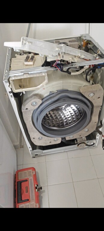

Merhaba başlıkta belirttiğim gibi makine kapağın altından su kaçırıyor. Bugün körüğe baktım az birşey yırtılmış. Ama sanırım bu yırttık bile yetiyor.
Bunun bir çaresi varmı yoksa körük değişimimi gerekli? Biraz araştırdım kimileri körüğü ters çevir vs demiş. Kimiside ters çevirirsen olmaz, aşağıda su tahliye delikleri var demiş. Bilemedim. Aranızda bu konuda bilgisi olan aydınlatabilirmi?

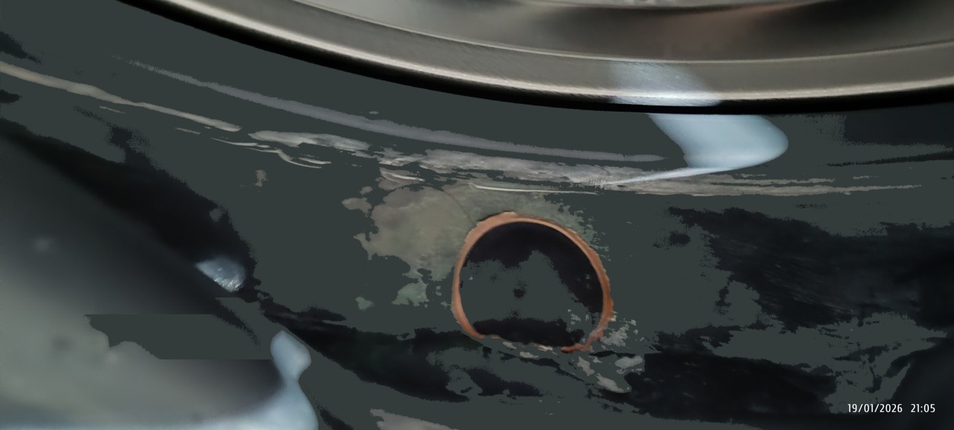

Ters çevirirsen neden olmaz, o körükle kazan arasındaki boşluğa biriken su küçük bir delik ile kazana akıtılıyor eğer ters çevirirsen orası hep su dolu kalır ve koku yapar.
16,650
Körük değişimi en uygun seçim olur. Akan su bir süre sonra gövdede paslanmaya sebep olur.
Xentios Çevrimiçi
Xentios
7 Eyl 2025
60
Eğer sorun sadece orası ise uygun bir yapıştırıcı ile yapıştırmayı deneyin. Baştan diyim Japon'un uygun olacağını sanmam. Isıya dayanıklı sıvı conta belki olabilir ama daha önce bu tarz bir uygulamada kullanmıştım çok yavaşta olsa zamanla eriyordu.
Para sorun değilse normal bir servis hizmeti görmesi en sağlıklısı.
teraspy Çevrimdışı
teraspy
26 Kas 2018
23,314
66
Körüğü ters çevirirsen yeni durumda yere yakın olan altına delik açman lazım (orjinal delikler gibi) ki biriken su kazana girsin,denemekte fayda var :ok
