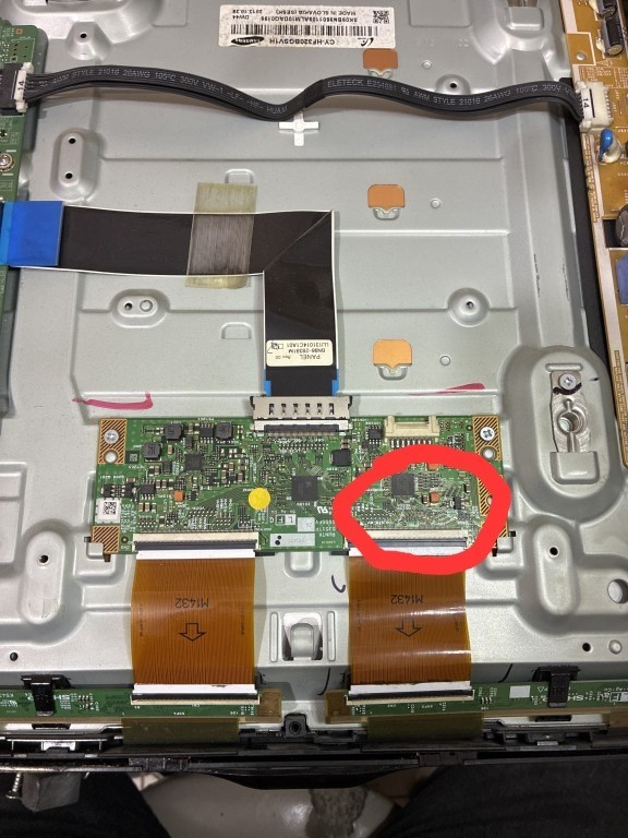

Resimde işaretlediğim kısım oksitlenmiş görünüyor.
Oksitlenme göremiyorum ustam yakından çektim orada görünüyor
