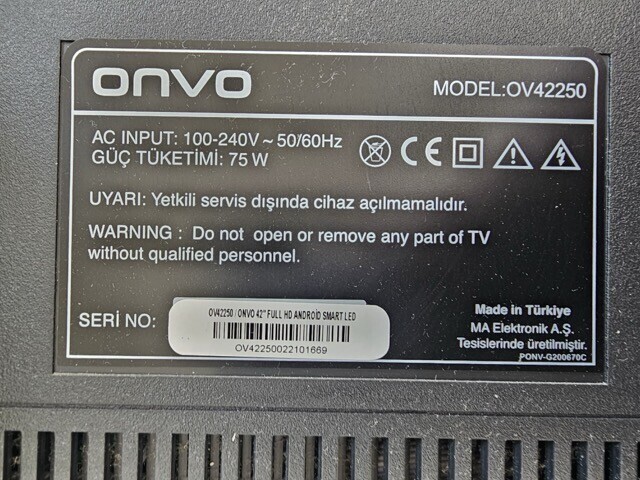

ONVO marka ürünün mü derdin var.
Ömer Genç master
Arka etiket çek bir kontrol edelim ustam
