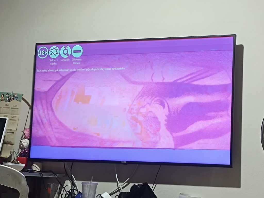

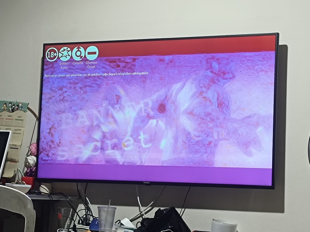

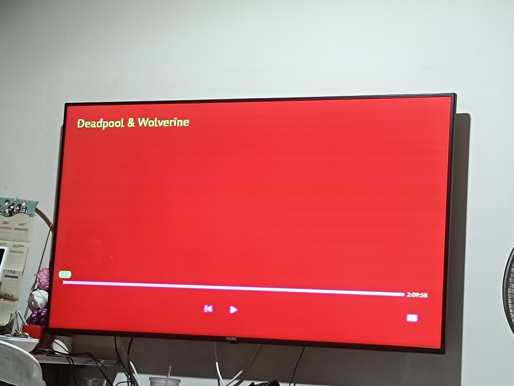

DİSNEY NETFLİX GİBİ PLATFORMLARI AÇTIĞIMDA BÖYLE KIRMIZI EKRAN GELİYOR YARDIMCI OLURSANIZ ÇOK ÇOK SEVİNİRİM...

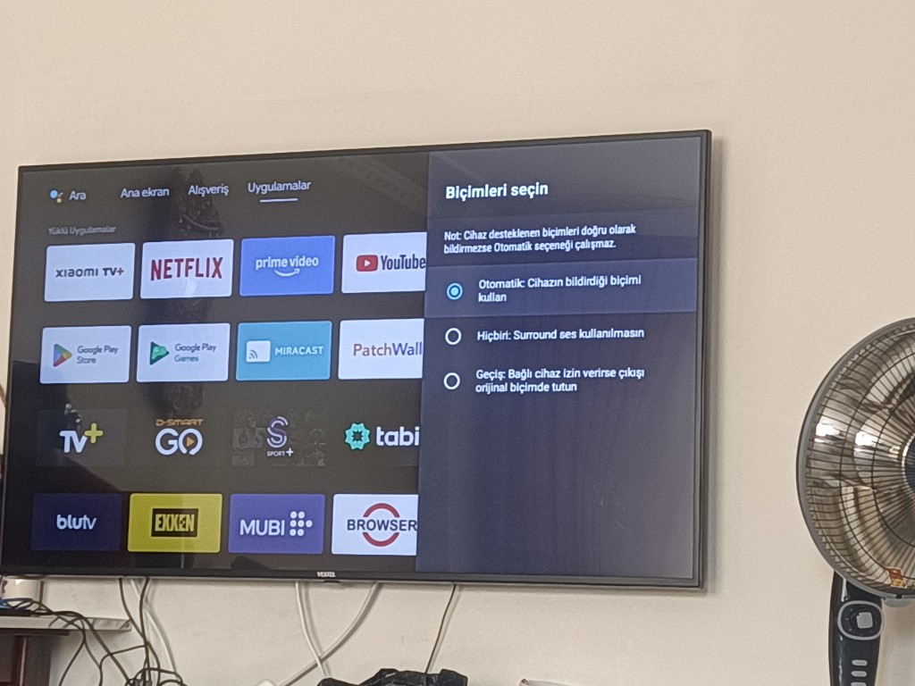

Nasıl Kapatacaz Bulamadım Hocam Detaylı Bilgi Verirmisiniz
O nasıl oluyor anlamadım hocam
Kapat diye bir seçenek yok hocam
Nası olmaz yaww, nasıl cihaz o öyle. Ekran Ayarlarında DV kapama seçeneği yok mu yani? O zaman HDR'ı kapat bari. O vardır illaki.

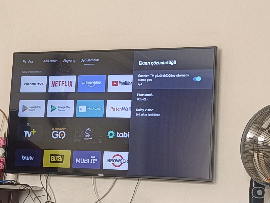

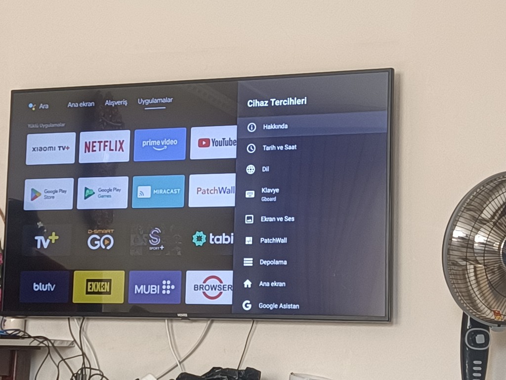

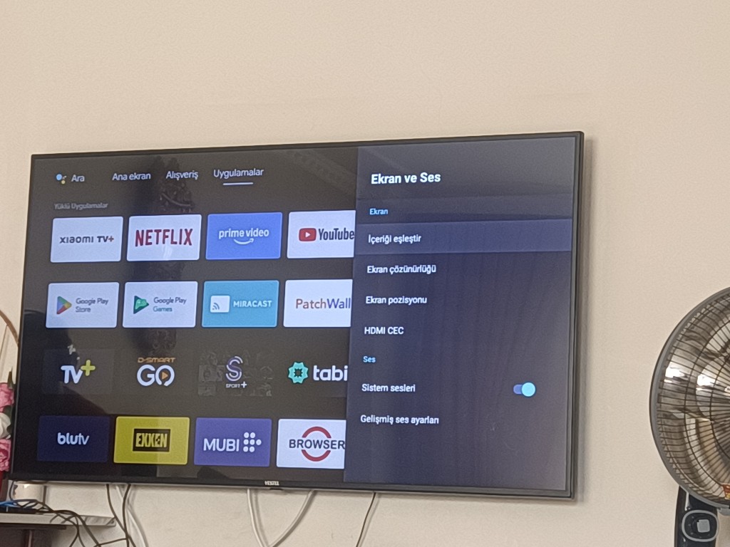

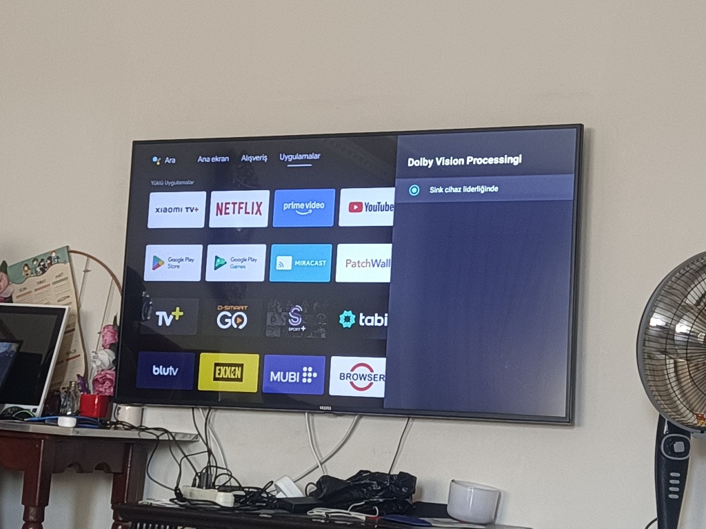

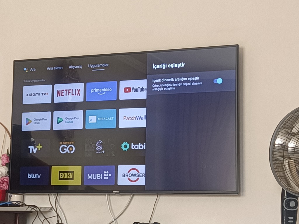

Birazdan Ekran Ve Ses Yerinden Da atıyorum hocam
Başıma daha önce gamepower monitörde gelmişti bu hdr yi kapatınca düzelmişti bilginize en kötü çözünürlük kısmını 1080p 50hz çekin olmadı farklı çözünürlüklerde deneyin
1080p 50 Hz yaptığımda TV box donuyor

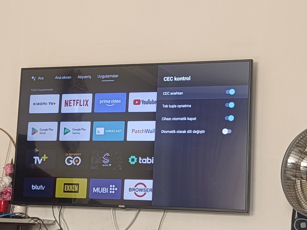

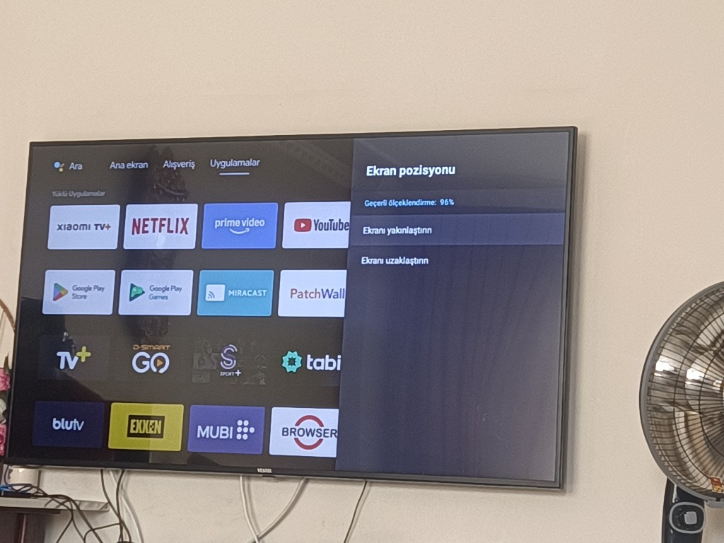

Ekran Ve Ses Kısmı Bu Şekilde Hocam

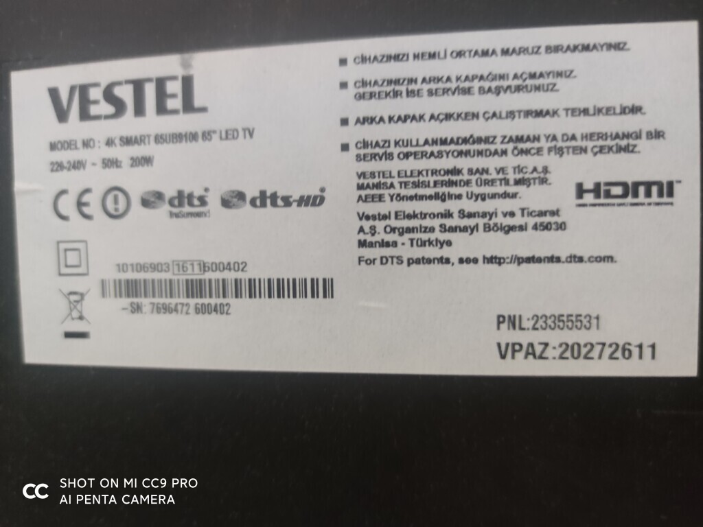

Cihazda HDR ayarıda mı yok, enteresan 🙂 tv nin modelini yazar mısın? Tv'nin DV desteği varsa Tv ayarlarından aktif et, yoksa Tv ayarlarından HDR'ı kapat.
BUYRUN HOCAM
Cihaz Modeli = 65UB9100
