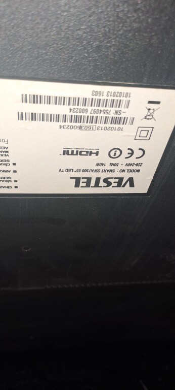

55FA7300SMART TV Vestel tv ye 17mb182 yerine 17mb211s kartını taktım.
Logo Regal olarak geliyor.
Vestel olarak nasıl düzeltebilirim.
dosya ve yükleme talimatı için yardımcı olabilir misiniz.
17mb211s vestel logo

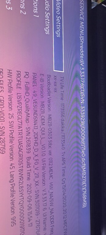

farklı bir yazılım denedim menüler orta kısma geldi. logoyu da düzeltemedim
rica etsem 17mb211s için full yazılım var mı

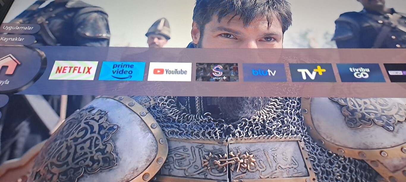

Logo işlemi tamam teşekkür ederim.
yeni taktığım kart 17mb211S yazılım yükseltme için uyarı verdi.yükedikten sonra eski menüsüde geldi.
destekleriniz için çok teşekkür ederim
Merhaba ustam;
