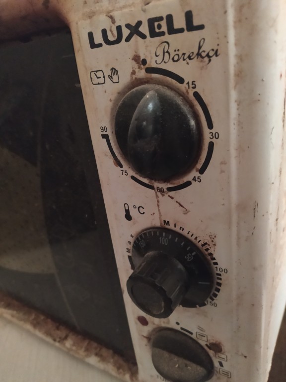

Fırının alt kısmı iyi ısıtmıyor. Yaklaşık 12 senelik.
Rezistanslarda patlama, çatlama, şişme yok.
Her iki rezistansı ölçü aleti ile kısa devre modunda en uç noktalardan kontrol ettiğimde bip sesi geliyor.
Doğrudan prize bağlanan ve akım değerlerini gösteren cihazla ayrıca baktım;
---Sadece alt rezistans açıkken 1000W çektiğini gösteriyor.
---Sadece üst rezistans açıkken 650W.
---İkisi birlikte açılırsa 1650W.
İç kısımdaki tüm bağlantıları kontrol ettim, paslanma, küf vs... yok.
Kontrol kalemi ile elektrik gelen bağlantı noktalarını kontrol ettiğimde sorun gözükmedi. Her noktaya elektrik geliyor.
Komütatör üstte bahsettiğim gibi alt veya üst veya alt-üst modlarında farklı watt değerleri çekerek çalıştığını gösterdi. Ayrıca ölçü aleti ile kısa devre modunda kontrol ettiğimde bip sesi geliyor.
Termostat düzgün çalışıyor. Mesela fırın belli dereceye gelip termostat kapanınca, düğmeden sıcaklık ayarını artırırsam anında açılıyor veya sıcaklığı azaltırsam hemen kapatıyor.
Rezistans sağlam gözükmesine rağmen bozulmuş olabilir mi? Sorun başka yerden olabilir mi?
Rezistanslardan birinin 1000W, diğerinin 650W çekmesi normal mi?
