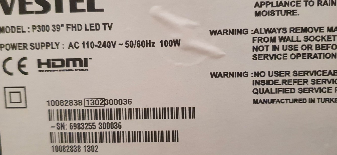

çizgi sorunu panel arızasından kaynaklanıyor. arka etiketteki rakamlar net değil.

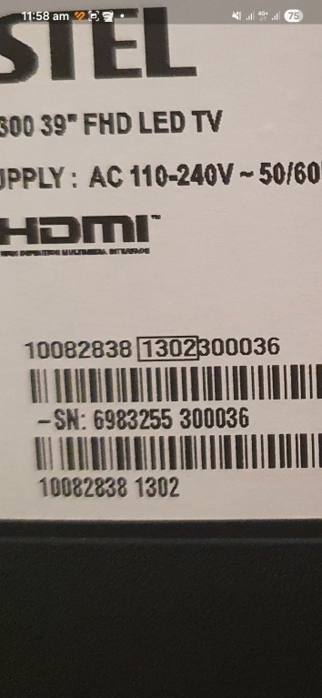

Fotoğrafta net ama buraya yüklerken belli ki kaliteyi düşürmüş. Yakınlaştırıp tekrar yüklüyorum. Logodan sonra kapanma nedendir.?

umut ürünün seri numarasına bak 69xxxxxx yani oldukça eski makine diriltmek için harcanan paraya yazık.

Seri kodu ve modelden belli olmuyor mu içindeki panel? Bu yurtdışı modeli onu biliyorum. Açınca panelde neyi çekeyim?
