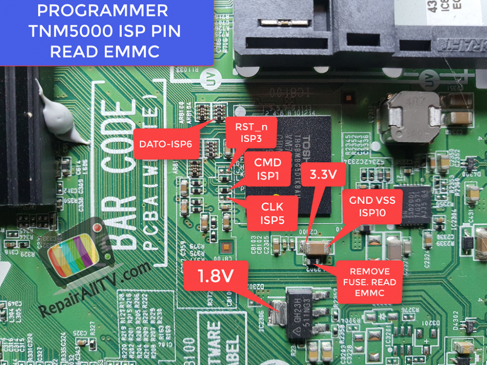

03.50.14 sürümünü kullanmaktayım. Cihazi aldiğimdan beri de güncelleme gelmiyor fakat ayni model olup başkalarinin televizyonlarinda daha yüksek bir sürüm oluyor. Kendim modifiye edebilir miyim veya farkli bir yazilim var midir?
Model: 42LB620V-ZE.
Birde elimde fazladan bu televizyonun parçalari var anakart güç karti vs ihtiyaci olan bana ulaşabilir.

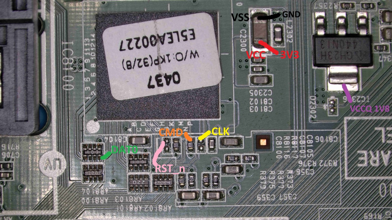

Hocam elimde 2 tane anakart mevcut. Boşta duran kartin hdmi 2 slotu kopmuştu bende yeni kart almiştim. Buldugum yazilimi ilk önce eski anakarta yükleyeceğim. Sorun olmaz ise yeni karta kurarim.
