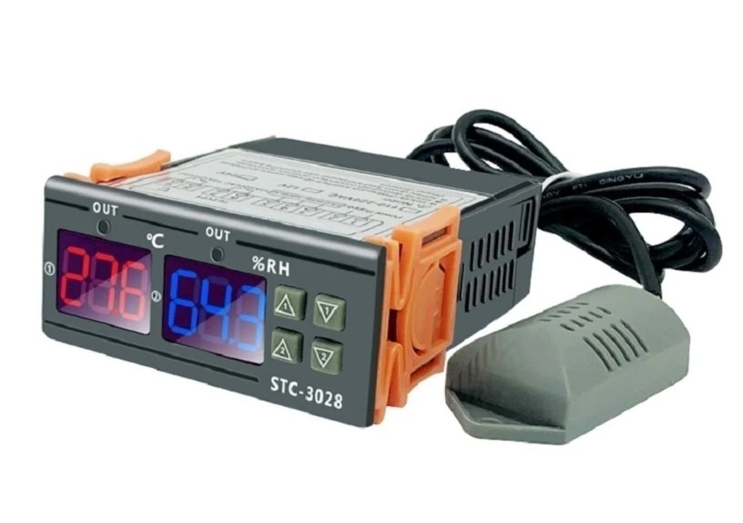

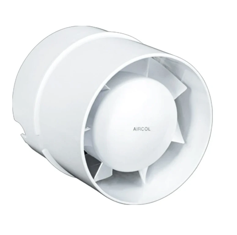

Menfeleri iptal edip kilipin tavan üzerine havanlandırma boşluguna 120lik boru koyup içine 120lik kanal tipi aspiratör ve stc 3028 nem rölesi koymayı düşüyorum
Nem belirli seviye gelirse röle aspiratörü otomatik olarak nemi istenilen seviyede tutacaktır.

stc 3028 düşünmüştüm nem - sıcaklığı ayrı ayrı tetikleme imkanı var.
