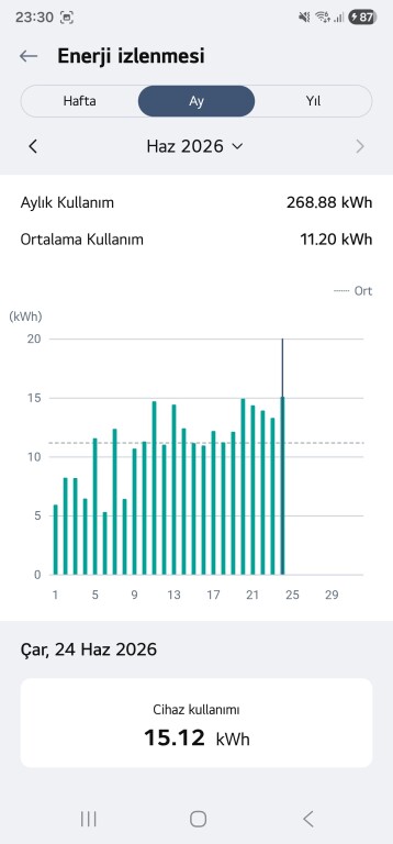

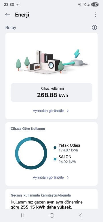

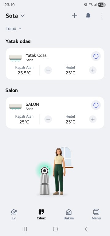

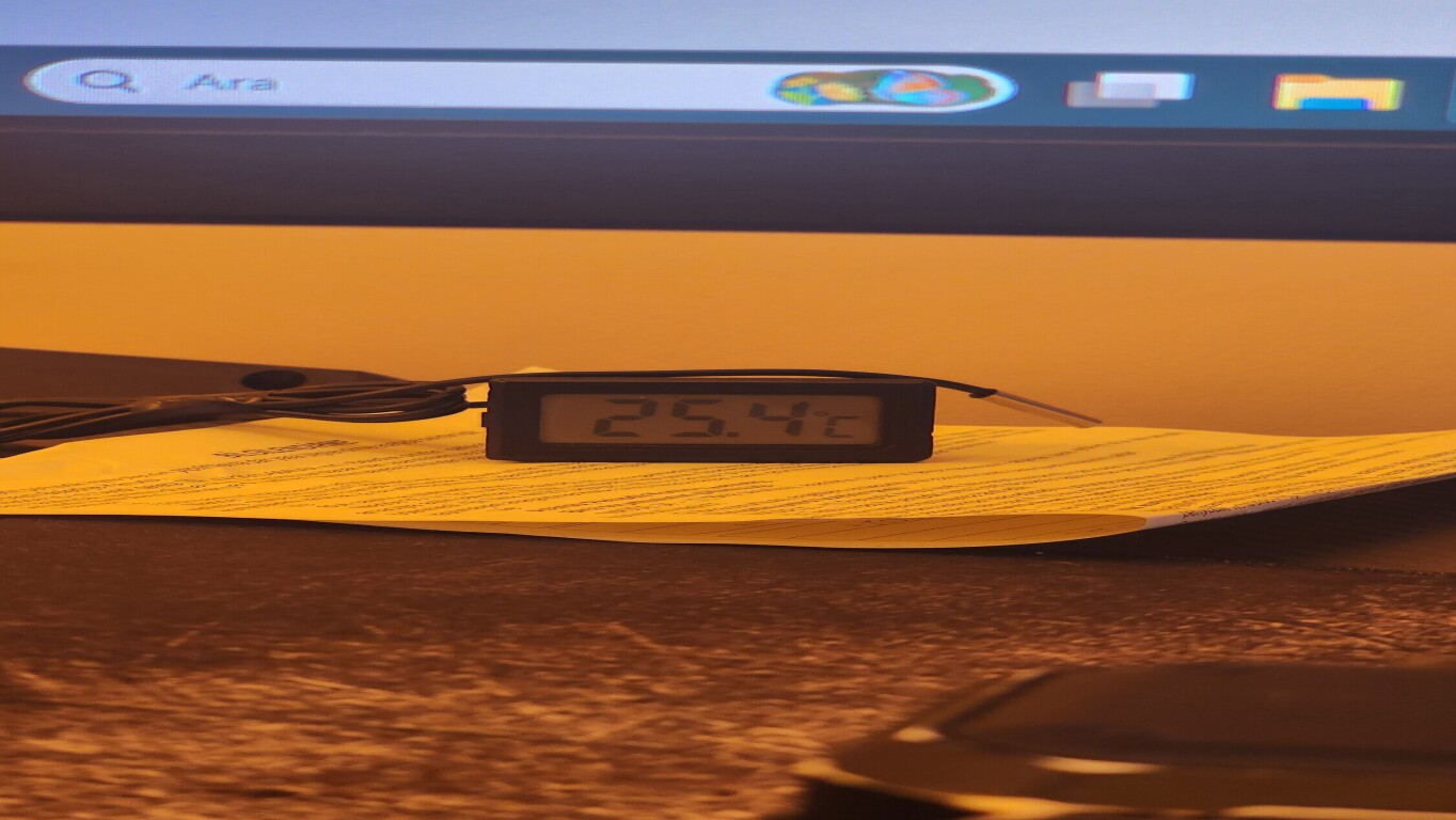

Şuan evimde 2 adet 18lik LG dual makina 7/24 çalışıyor, 100+m2 net alan klimanın bulunmadığı en uzak odada ki sıcaklık 25.4 derece klimalar 25setli.
Fikir vermesi açısından ekliyorum

Odayı değil tüm evi soğutuyor brut 150m², net 100+m²
Haziran ayı tüketim sonucu
