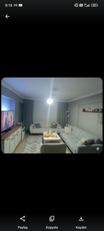

İyi günler. Ankara sıcağıda çekilmez bir hal aldığı için klima almayı düşünüyorum ama hiç bir bilgim yok. Salona bağlatıcam. Evim en üst kat, salon doğu cephe, pek güneş almıyor. Tek duvarda üç kanatlı boydan boya pimapen cam var. Camın dışı Fransız balkon, dış üniteyi oiraya bağlatmayı düşünüyorum. Evin izolasyonu iyi, çatıda da izocam var. Salon 24 metrekare. Kaç btu almalıyım ve ne marka almalıyım. Cevaplarınız için şimdiden çok teşekkür ederim.
normalde en üst katlara bir üst kapasiteyi tasviye ederim ama sizin yalıtım durumunuz iyi olduğu için ayrıca iç anadoluda nem problemin az oluğu düşünüldüğünde 3.5kw 12000btu cihazlar işini görür.
