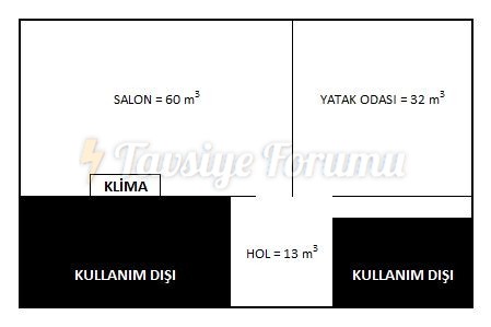

Evimizin planı böyle. Hesaba göre 18 BTU olması gerekiyor. Buraya bütçe dahilinde 12 BTU takarsak ne gibi problemlerle karşılaşırız? Hafta sonu full açık olacak. Hafta içi eve gelince açmayı planlıyoruz.
Ekli dosyayı görüntüle 1714
Teşekkürler.
Amacınız tek alandan çoklu soğutma yapmak mı?
Yani HOL alana klima kurup aktif 3 noktayı etki altına almak mı istiyorsunuz?
