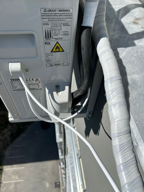

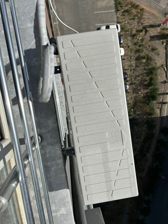

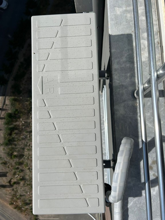

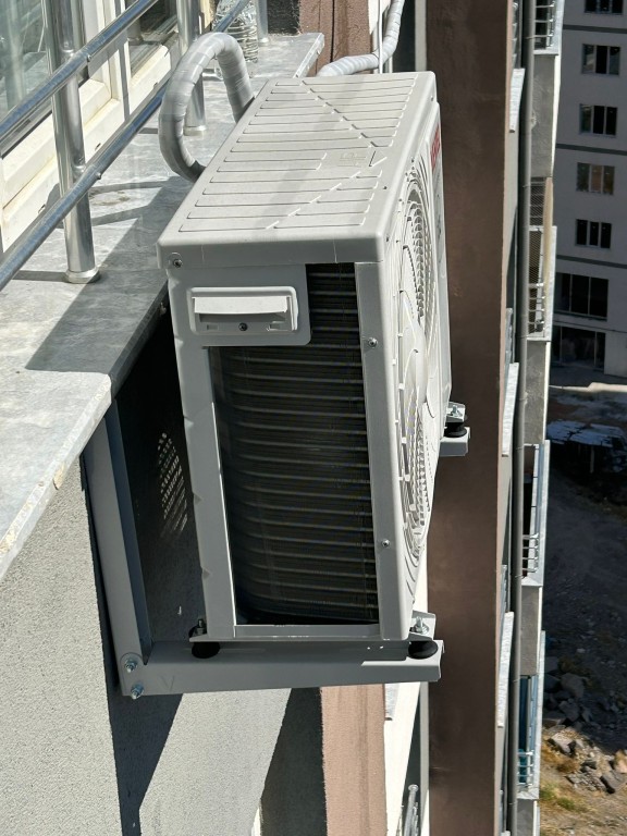

Vibrasyon dış ünite kaynaklı mı.? Duvarlarınız Bims, Ytong.?
Mümkünse geniş açıdan fotoğraf atar mısın.

vibrasyon dış ünite kaynaklı hocam bundan eminim. çünkü dış ünite devreye girdiği zaman bu sorun yaşıyorum. duvarlarım ne bilmiyorum ama yalıtım malzemesi de var. (taş yünü)

klima borusunu duvara ve klimaya temas etmeyecek şekilde düzeltip kontrol eder misin.

hocam denedim, tüm temasları kestim ama nafile
benzer durumu bende yaşamadım. Yatak odası duvarına klima montajladım ayakta ne ses ne vibrasyon yatağa uzandığında aman Allahım o nasıl bir vibrasyon deli olursun.
Mecburen başka duvara taşıdım dış üniteyi.
