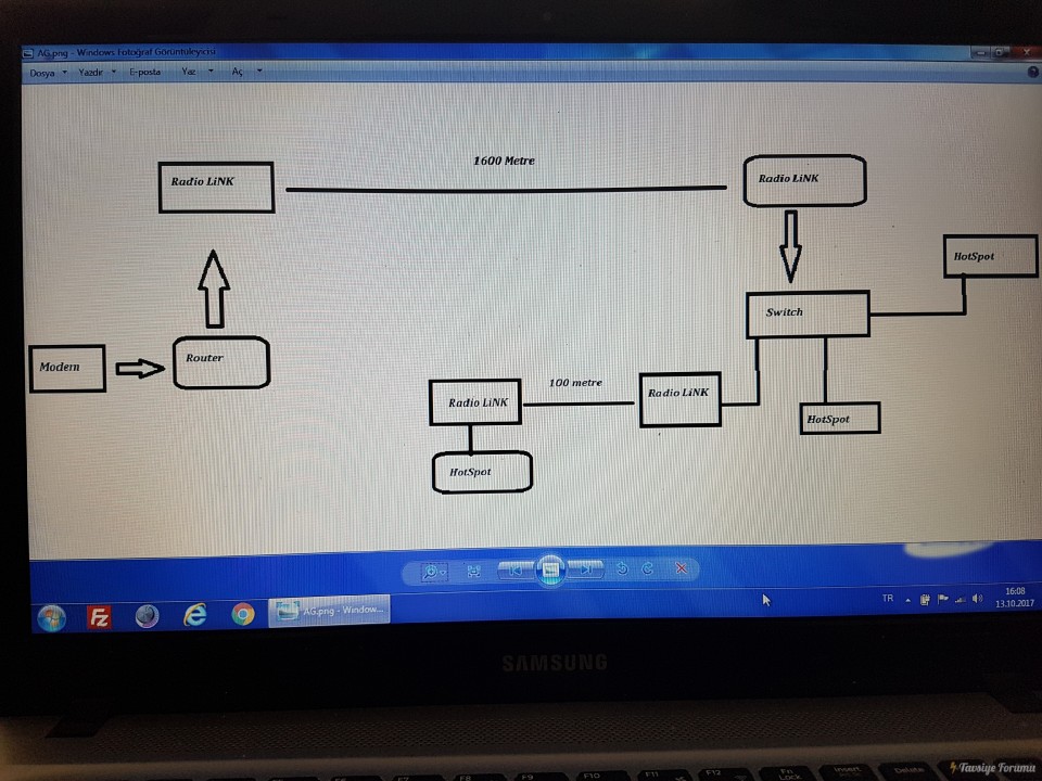

hotspot ozellıgını hıc kullanmadım bugune kadar.
agdakı tum accesspoıntlerde mac fıltreleme mevcut. tum kayıtlı cıhazlarıdada bandwidth tanımlı
organızasyon semam bıraz karısık

Şema gayet açık 1.6 km için radyo linkler mikrotik mi yoksa farklı markalar mı ? kaç ghz ile aktarım yapıyor ? iki taraf birbiriyle ağ üzerinden paylaşım yapıyor mu ? son olarak radyolinkler repeater ile mi eşleşiyor mac ile mi şema ya bakılırsa gayet güzel bir iş ama 100 metre için radyolink yerine kablo çekilebilecek gibi bir durum varsa cat6 ftp kablo ile gb swicth kullanabilirdin maliyet daha düşük olurdu
23,945
1.6km kullanılan linkler Ubnt Powerbeam 300 AC İSO
5GHZ
Ag uzerınde paylasım mevcut
AP ve Clıent olarak calısıyor mac kılıtlenıyor.
100mt kullanılan lınklerı zyxel marka accesspoınt+dısortam yonlu anten kullanarak yapmıstım yaklasık 8 yıldır calısıyor accesspoıntler :hihi

sistem çok iyi ama maliyeti çok yüksek ama güzel bir iş olmuş kıbrıs ( en son gittiğimde 5 6 yıl önce ) iss ler tamamen bu sistemle çalışıyordu eline sağlık.
