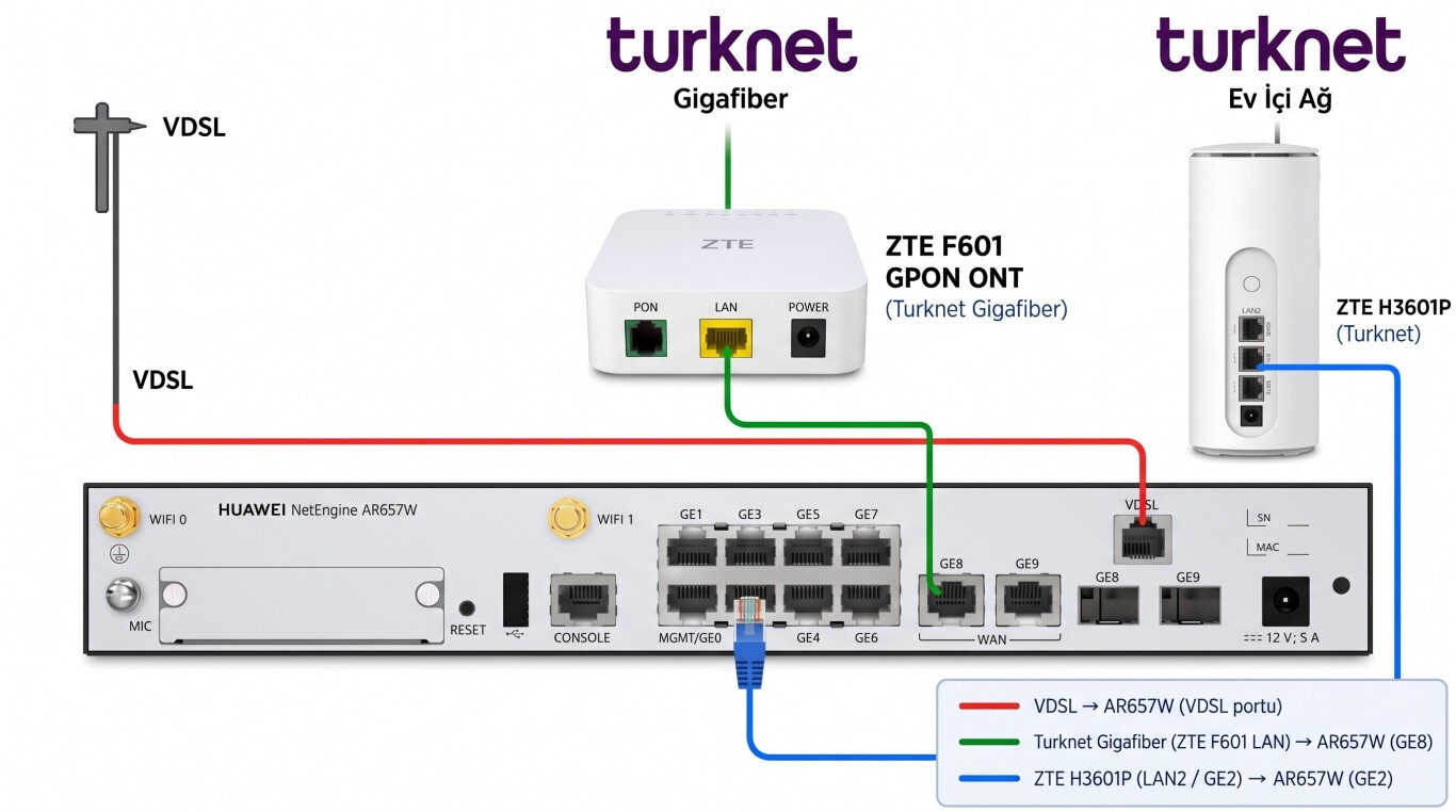

Evimde hem VDSL hem de TurkNet GigaFiber hattı bulunuyor. GigaFiber hattı, havai fiber şeklinde binaların dış cephelerinden geliyor. Yaşadığım bölgede kentsel dönüşüm çalışmaları olduğu için bina yıkımları sırasında zaman zaman 1-2 gün internet kesintisi yaşanabiliyor. Bu nedenle VDSL hattımı yedek bağlantı olarak tutuyorum.
İkinci el bir Huawei NetEngine AR657W Router temin ettim. Cihazın sistem sürümü V300R024C00SPC100, patch sürümü ise AR650A_V300R024SPH1b0.
Yapılandırmayı yaptım ve sistem şu şekilde çalışıyor:
GigaFiber bağlantısının gerçekten internete erişip erişemediğini kontrol etmek için NQA (Network Quality Analysis) kullanıyorum. Router, belirli aralıklarla Dialer2, yani GigaFiber bağlantısı üzerinden 1.1.1.1 adresine ICMP ping paketleri gönderiyor.
NQA testi GigaFiber üzerinden 1.1.1.1 adresinden yanıt almaya devam ettiği sürece test sonucu success oluyor. Bu durumda GigaFiber'e ait varsayılan rota aktif kalıyor ve internet trafiği Dialer2 üzerinden devam ediyor.
GigaFiber varsayılan rotası NQA testine bağlı olduğu için test başarısız olduğunda router bu rotayı inactive duruma getiriyor. Böylece sistemde kullanılabilir durumda kalan yedek varsayılan rota olan VDSL devreye giriyor.
Tek bir cihaz üzerinden kesintisiz Wi-Fi ve kablolu internet bağlantısı sağlayabilmek için bu şekilde bir sistem kurdum.

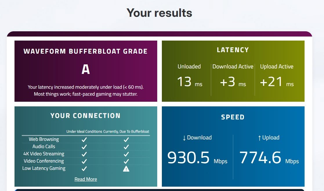

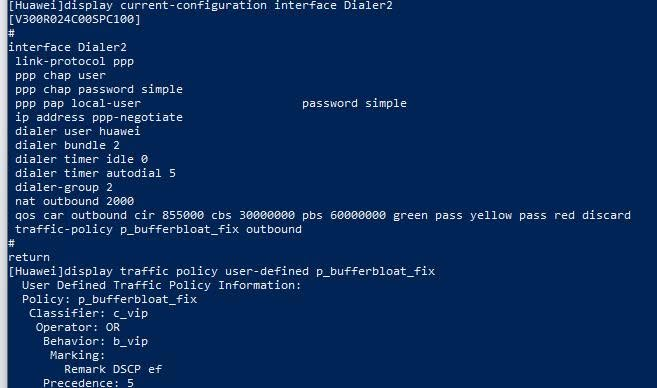

Bir diğer sorunum bufferbloat. Özellikle yükleme sırasında gecikme 100 ms'nin üzerine çıkabiliyor. QoS uyguladığımda bufferbloat tarafında iyileşme oluyor ancak bu kez yükleme hızım düşüyor.
Elimdeki AR657W'nin donanımsal ve yazılımsal özelliklerini kullanarak, yükleme hızından mümkün olduğunca ödün vermeden bufferbloat performansını iyileştirmenin bir yolu var mı? Cihaz üzerinde bu konuda kullanabileceğim farklı bir QoS, trafik yönetimi veya kuyruk yönetimi yöntemi bulunuyor mu?
