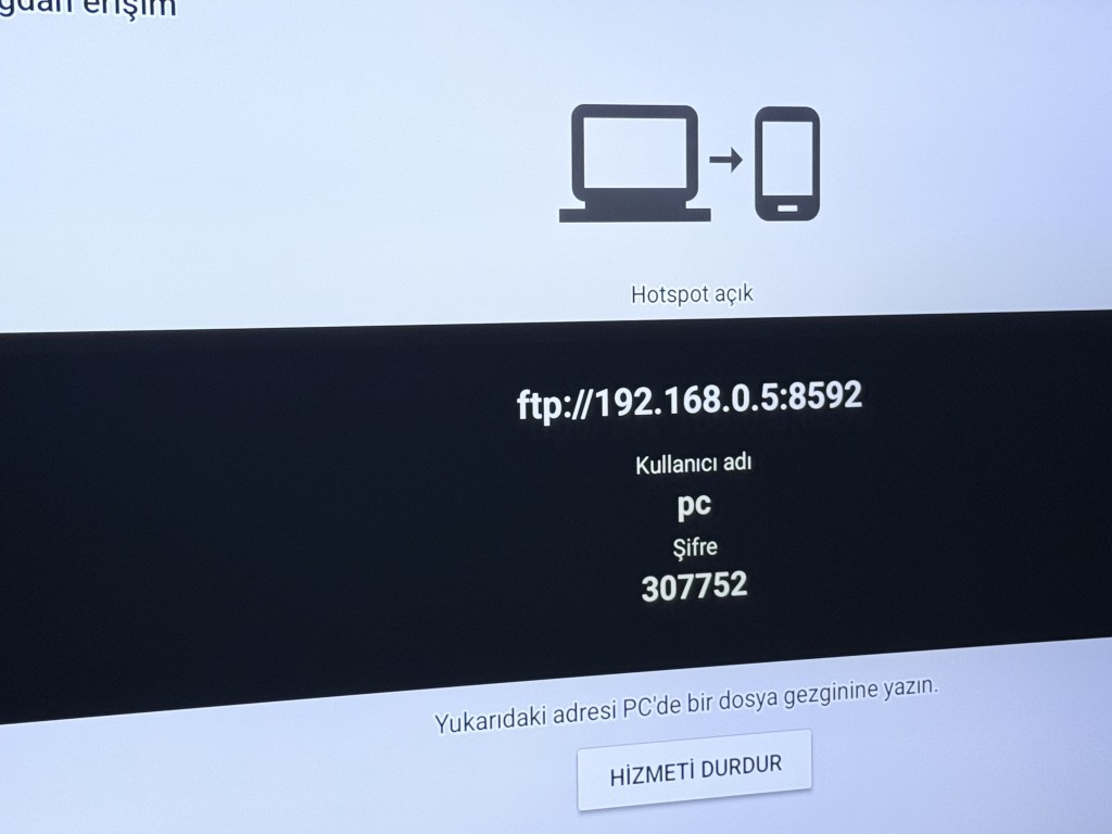

Arkadaşlar bu ürünü aldım. ama 2 sorum olacak. birincisi kanal geçişi önce yeni kanal gelince donuyor daha doğrusu yavaş çekim sonra normal oluyor. bunu nasıl çözeriz
ikincisi ağ üzerinden ürüne bağlanamıyorum. ne kendi hafızasına ne usb ye iletişim yok
1)Uydu alıcısı olarak kullanmıyorum ama yazılımın ayarlarına baktınız mı?
2)Ağ üzerinden ürünün depolamasına erişebilmeniz için muhtemelen aracı bir uygulama kullanmanız lazım.
CX File Explorer gibi 3. part dosya gezgini kullanabilirsiniz. İçerisinde FTP ye port açıyor. Pc de Filezilla gibi FTP programlarıyla bağlanıp dosya atabilirsiniz. Yada Google Drive üzerinden yükleyebilirsiniz.
